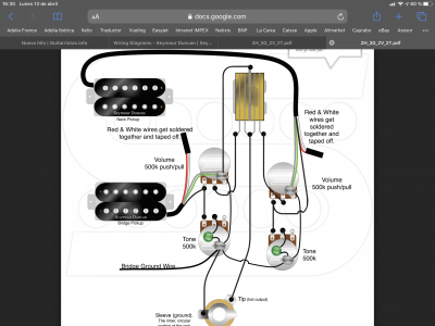

Hola,
He cambiado las pastillas, potes, condensadores y todo el cableado.
Son dos humbuckers Seymour Duncan nuevas, y he seguido el esquema de cableado de Seymour para 2 humbuckers, 2 volúmenes, dos tonos, y switch tipo Les Paul.
Los potes de volumen no son pushpull, pero eso no influye en el diagrama, no ?
El problema que tengo es que la pastilla del mástil suena perfecta, pero a la que pongo el switch en posición central (2 pastillas) o posición de pastilla de puente, el volumen baja enormemente, casi ni se escuchan.
He revisado con un multimetro las masas, los cables, los potes, hasta los condensadores y las pastillas...y no encuentro nada raro 😟.
Hasta he vuelto a rehacer el circuito de arriba abajo, y nada. Estoy totalmente desorientado 😕.
Me podéis echar una mano a ver si encuentro dónde está el fallo ???
Gracias !!!

Solucionado. Un cable del selector hacía contacto con masa 💨
