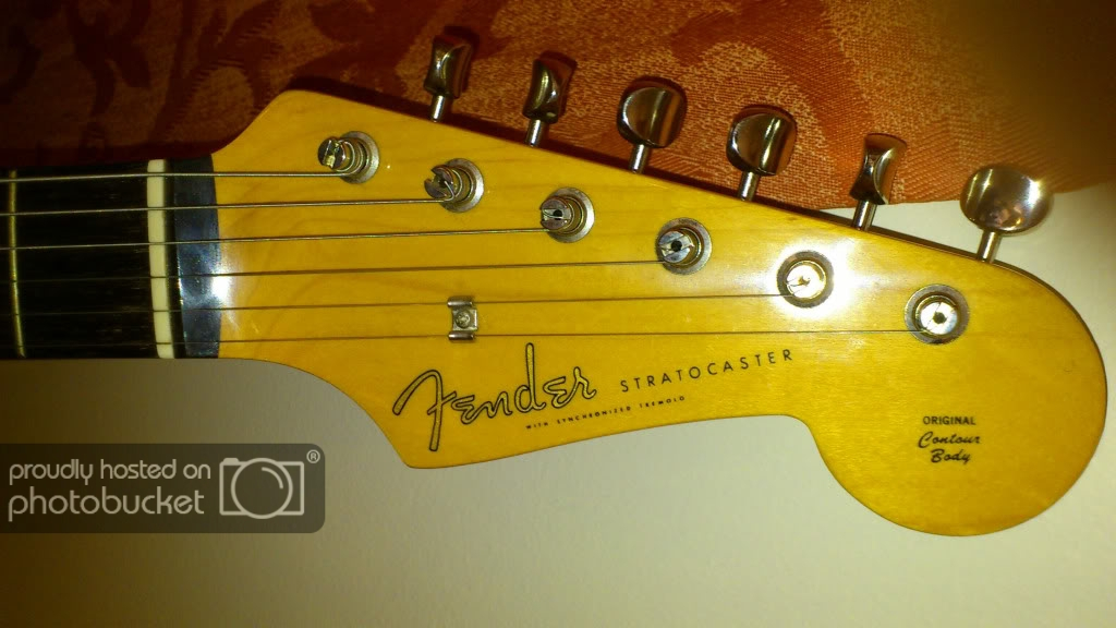

No te molestes más
Truño = Falsa
O el tipo es un ignorante o te la está intentado colar
BASS67
por el 25/05/2016
Las "Chinas" de verdad, casi se parecen más a una Fender que esa. Saludos.
iose
por el 25/05/2016
Yo, sin tener ni idea, creo que es imposible que fender te anuncie el trémolo en la pala y luego no haya ni rastro, jajaja, qué melón el tipo :colleja:
Jorge
por el 25/05/2016
Muchas gracias, me habéis sacado de una tremenda duda, ahora lo veo, es trucha trucha, ni que decir. Vai vía....
Alex565
por el 25/05/2016
Pedazo de bola ha echado el tío...
Se huele a guitarra chapucera.
alaridos
a mi me parece buena, pero montada a piezas, el mastil creo que es bueno, parece procede de una mexico, el cuerpo tal vez sea de una hardtail, el numero de serie si lo veo extraño, tambien por el empleo de tinta plata para el mismo, lo unico que de ser cuerpo para hardtail creo que las cuerdas irian a través del cuerpo...
se ve un rato rara, estaria bien verla sin el golpeador si realmente te interesa, pero tal vez yo buscaria otra opcion de guitarra
Luisito Baneado
por el 25/05/2016
Y otro detalle más. Alguien lo ha mencionado ANTES,

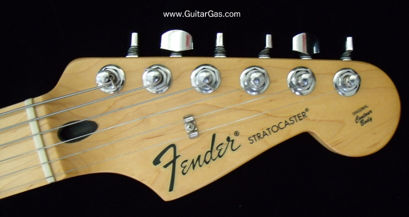

En el traste 12 lo que hace Fender es dividirlo en dos mitades imaginarias y colocar cada inlay en el centro de cada mitad, los diapasones falsos, y también algunas Squier los llevan mas separados y cerca de los bordes, se ve perfectamente en esta foto si se amplia.
Luisito Baneado
por el 25/05/2016
Y otro más, el letrero "Original Contour Body" en las USA y las MIM esta completamente alineado con el otro decay, exactamente la misma inlinación, solo en las series Made in Japan aparece inlinado respecto al otro decay, pero nunca en una MIM, era un defecto muy criticado de las series japonesas.
Luisito Baneado
por el 25/05/2016
Esta correspondería con una made in Japan con el "Original Contour Body" torcido
NACHO
por el 25/05/2016
Es mas trucha que trucha, pero yo ya por experiencia (aunque este caso es flagrante) no me atrevo mucho a opinar porque en dos ocasiones que me parecian chungas eran ediciones buenas (en los dos casos Epiphone, que son jodidas de descubrir a veces)
Alejandro
por el 25/05/2016
En la pastilla el puente pone duncan designed. Seguro que el tío te dice que son unos pastillones.
NACHO
por el 25/05/2016
#23
Pues ojo, pastillones no, pero mejores que las de una Fender Standard MIM sin duda.
