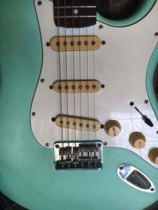

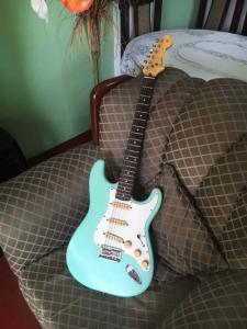

Hola muy buenas,
Tengo una duda con la autentificacion de esta Fender Stratocaster, me dice el vendedor que es del 2014, lleva puente fijo, he metido el numero de serie a una base de datos de Fender pero me sale que no existe.
Me podéis ayudar con esto que me tiene colgado.
Saludos y gracias.

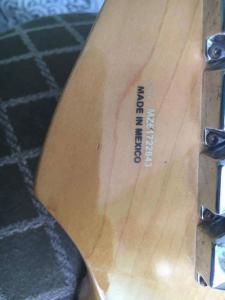

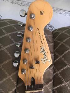

NO me cuadran un millón de cosas. Pero ya no me atrevo a decir nada, que tampoco me conozco todas las Fender que existen, pero esos numeros mal impresos, ese decal delantero, no se. Pone que tiene tremolo sincronizado y luego no lo tiene. Para mi es mas china que la muralla.

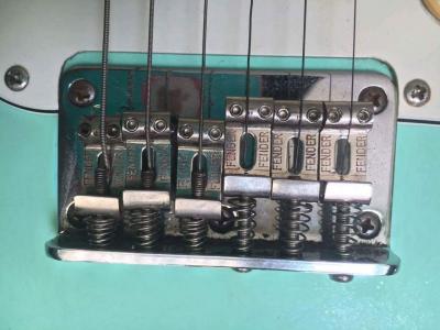

vaya quintaje más chungo lleva ese puente.

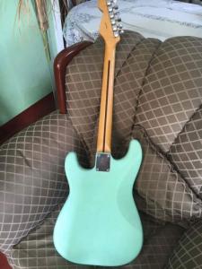

Ese clavijero es bastante común en las Squier coreanas de los 90's y el puente es tipo hardtail. Por detrás,ni rastro del hueco del trémolo. Para mí es un engendro montado a cachos,no me atrevo a llamarlo piezas.

Te ha dicho que del 2014? Esas si las conozco muy bien. Me da que te la está intentando colar. No puede ser que desconozca que es trucha. Otra cosa es que te dijera que desconoce la procedencia. Que no es Fender lo tengo ya claro. Y las intenciones no parecen ser buenas además. Pasa de ella. Busca otra.

A mi juicio y hablo de lo que veo, no soy un experto y con muy alta probabilidad me equivocaré:
- La pala no parece fender, no os parece ligeramente distinta? como más rendoda al final? Puede que sea el angulo de la foto, pero no se...
- El cromado de los clavijeros es bastante raro, parece más de una squier que de una fender.
- El número de serie parece falso, que no digo que lo sea. Y el decal no parece original, sobre todo por la parte del STRATO"C A"STER, mucha separación no he visto ninguno en esa posición.
- La terminación del golpeador donde termina el mástil esta cortado de mala manera?en serio fender haría eso?
- El switch con el embellecedor negro? Muy raro para ese color, aunque lo podrían haber cambiado.
- Sobre el puente ni idea, parece un puente de sabe dios que guitarra que le han puesto selletas fender.

La guitarra es falsa y el dueño un guarro por tener puestas esas cuerdas.

Efe a ele ese a. FALSA. los clavijeros, el puente fijo, la tapa trasera, el logo, el número de serie. Dos pasadores para las cuerdas en la pala...No me cuadra nada.

Aquí algunas fotos más....
