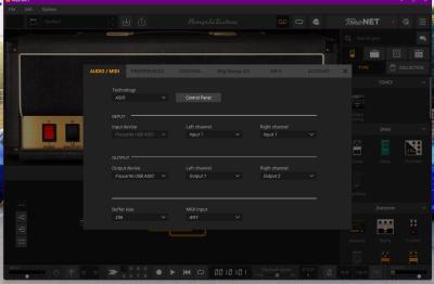

Hola compañeros,partiendo de que para estos cacharros soy un cero a la izquierda quería saber vuestra opinión.
Tengo el amplitube 5 y la tarjeta IK Multimedia AXE I/0 One.
El tema es que me suena al mismo o más volumen la guitarra limpia al pc que los presets.
Se que hay algo mal configurado pero no se que es 😓.
Alguien la tiene por ahí?
Pongo foto de muestra.

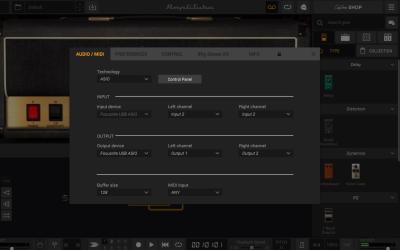

Hola!! yo lo tengo practicamente igual y me suena solo el Amplitube, Mira que no tengas algo configurado en windows que haga que la entrada de suene directamente.... d ehecho a mi si no tengo abierto ningun programa de emulador de guitarra, esta no suena en ningun caso.....

Tiene pinta de que tienes el monitoreo directo activado. Viendo la foto, tienes un control en el frontal que tienes que tener completamente girado a DAW

Ok,arreglado el tema del DRY.
Ahora lo único que me queda y no se que es,es que el sonido del amplitube es exageradamente medioso,como si estuviera sonando a través de un embudo.
