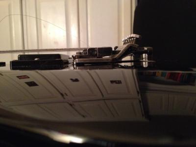

Hola como estan,abro este tema ya que tengo un problema con el floyd rose.
MI guitarra una LTD F-250 la tengo afinada en standar D ,o sea un tono abajo,el problema radica que al afinarla en ese tono,tengo que levantar el puente con la llave allen hasta que deje de trastear,pero la altura me queda muy arriba,no se si este correcto esto,y al usar el floyd con la palanca,siento que esta muy dura y batallo mucho,los 3 resortes los tenia en paralelos (|||) y no se si ajustandolos de esta manera (/|\) se corrija el problema.
El floyd rose es un licended con el logo de ESP,se que es de los mas baratos,pero no creo que convenga invertirle,solo quiero arreglar los problemas

Tienes que cambiar el calibre de las cuerdas si bajas un tono la afinación. Al variar la tensión, se te bajara el puente. Necesitas poner un juego de cuerdas de calibre mas grueso para contrarestar

si bueno la guitarra asi me la dieron,la compre usada y segun trae cuerdas de calibre .10 me falto especificar,manana comprare cuerdas nuevas del mismo calibre 10-52 a lo mejor ya queda mejor,

Si pones las mismas cuerdas, vas a obtener los mismos resultados... si te parece que va muy duro el puente, baja el calibre, así liberas tensiones en todo el sistema

pues no se si las cuerdas que traen sea de ese calibre,aparte la uso en standard C(tono abajo) si le bajo el calibre quedarian muy flojas,se que cuando le ponen calibres grandes trastea y se le tiene que subir poco el puente,pero el mio se le debe subir demasiado,y no creo que este correcto eso,sobretodo en los ultimos trastes que las cuerdas quedan separadas del mastil

Hola, yo uso calibre 11-52 para afinar en c#/db standard, cada cuerda tono y medio mas grave, y a mi me funciona ponerle algo entre el bloque de dentro del puente, cuando abres la tapa de los muelles pues el bloque que se ve que esta anclado al puente y que solo se ve en la parte de los muelles, entre este bloque y la pared de madera del hueco meto tarjetas de visita o un mechero o algo que mida lo mismo para dejar el puente horizontal, afino como un puente standard y luego de tenerla afinada, y bien ajustados selletas y altura a gusto y el alma que no este plano del todo el mastil, finalmente aprieto los tornillos de los muelles del puente hasta que lo que bloqueaba e lpuente por dentro queda flojo y ya esta. Una vez que haces todo paso por paso bien no es tan dificil, tambien me dio lata eso. cualquier cosa me dices, suerte.
