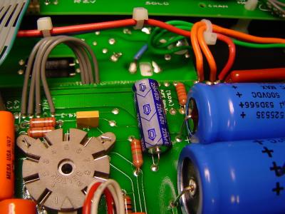

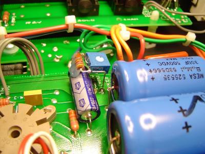

Ikazategi, que tal? pues el tema es que tengo algunos conocimientos de electrónica, pero de válvulas ni papa, por lo que he podido recopilar, para poner un trimer a un Single rectifier, seria lo que adjunto en las fotos siguientes
Antes de la MOD:

Después de la MOD:

EL problema ahora, es que no sé como se mide la corriente de cátodo de la válvula y tampoco con exactitud en que puntos medir para que ajustando el trimer me queden los mA que necesito.
