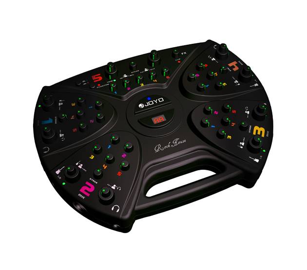

Joyo tiene un buen juguete para ésto:
http://www.joyoaudio.com/en/product/show_135.html
Lo tiene Skimi. Y según ha posteado, le funciona muy bien.
... Al escribir Joyo parece que lo invocamos... 3... 2... 1...

Gracias Rich. Mi pregunta es: es eso lo mismo que esto?:
https://www.thomann.de/pics/bdb/281982/6038991_800.jpg
O que esto?:
https://www.thomann.de/pics/bdb/163272/8020275_800.jpg
O esto?
https://www.thomann.de/pics/bdb/112044/7271228_800.jpg
Es decir, lo que necesito es un amplificador de auricular? Mesa de mezlcas? Hay algo mas barato?
Gracias, un saludo

Jose ni te lo pienses. Con la RockHouse cada uno se conecta en su canal, puedes conectar tanto intrumento como micrófono a la vez. Y luego cada uno se ajusta en su canal su propia mezcla, de manera que eliges cuanto volumen de cada cosa quieres escuchar. Con eso y que al ser stereo puedes poner cada intrumento un poco hacia la izquierda o derecha, la mezcla se escucha perfecta.
He ensayado con el grupo mucho tiempo así. E incluso me la he llevado a algún concierto donde montabamos el equipo para enviarnos luego a cada uno la señal de monitorización por auriculares in-ear.
Tienes productos similares también de JamHub (la original de esta idea) y de Boss. Aunque Joyo es la más económica con diferencia.
Y un gran plus, que lleva USB para conectarlo al ordenador. Te abres Cubase o el programa que uses y grabas los ensayos para luego escucharlos tranquilamente en casa.
Te dejo un video que grabé hace tiempo
Y un ensayo con el grupo (solo voz, guitarra y teclado). Concretamente la guitarra va con su pedalboard conectada al Joyo American (o AC, no recuerdo cual me llevé ese día), haciendo de emulador de ampli directo a la RockHouse.
