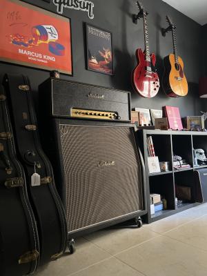

Buenas a todos, la cosa es que tengo un Marshall Plexi, un 1959HW en casa.
Diréis, estás loco. Probablemente sí. Sólo que es el amplificador de mis sueños y entrar a la habitación y ver ese 4x12 con el cabezal más emblemático del rock, dan más ganas de tocar que nunca jajaja.

No si si alguno de vosotros tiene este preciso ampli, y si tiene instalado un Master. Se puede tocar bien en casa así? Lo malo de este ampli es que rompe muy tarde entonces no sé… si podéis ayudarme, lo agradezco. Gracias a todos, aquí os dejo una foto de la mala bestia también.
