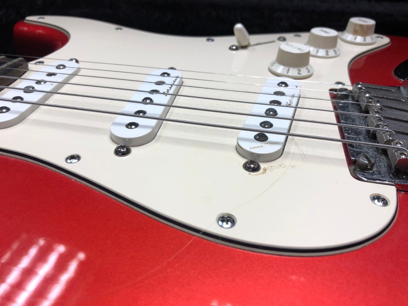

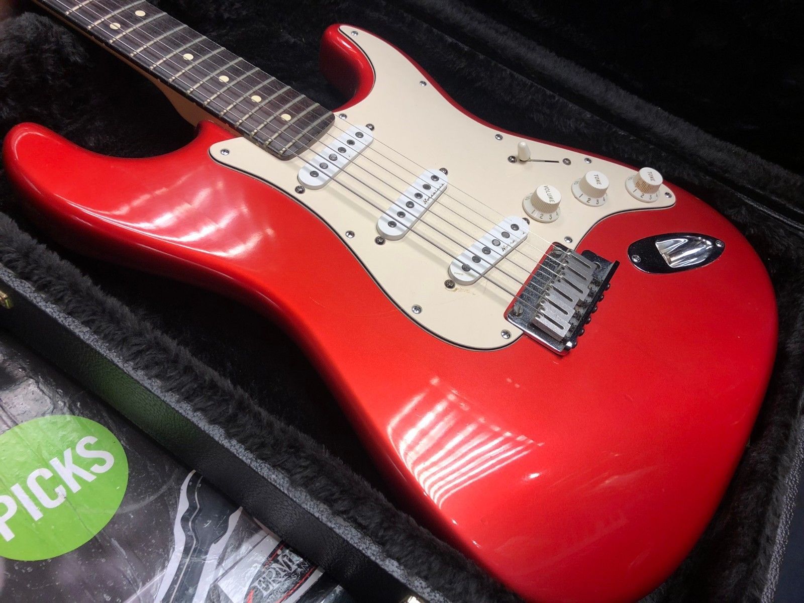

Iba yo tan tranquilo con ataque de GAS leve para pillar una strat (segunda eléctrica despues de unos años de inicio con una epi lp standard), probando Pacíficas desde la recomendadísima 112v hasta la 611, me tiraba sobre todo la combinación HSS para completar un poco estilos en casa...(soy todavía novatísimo, pero ya chapurreo un poco de todo :)).

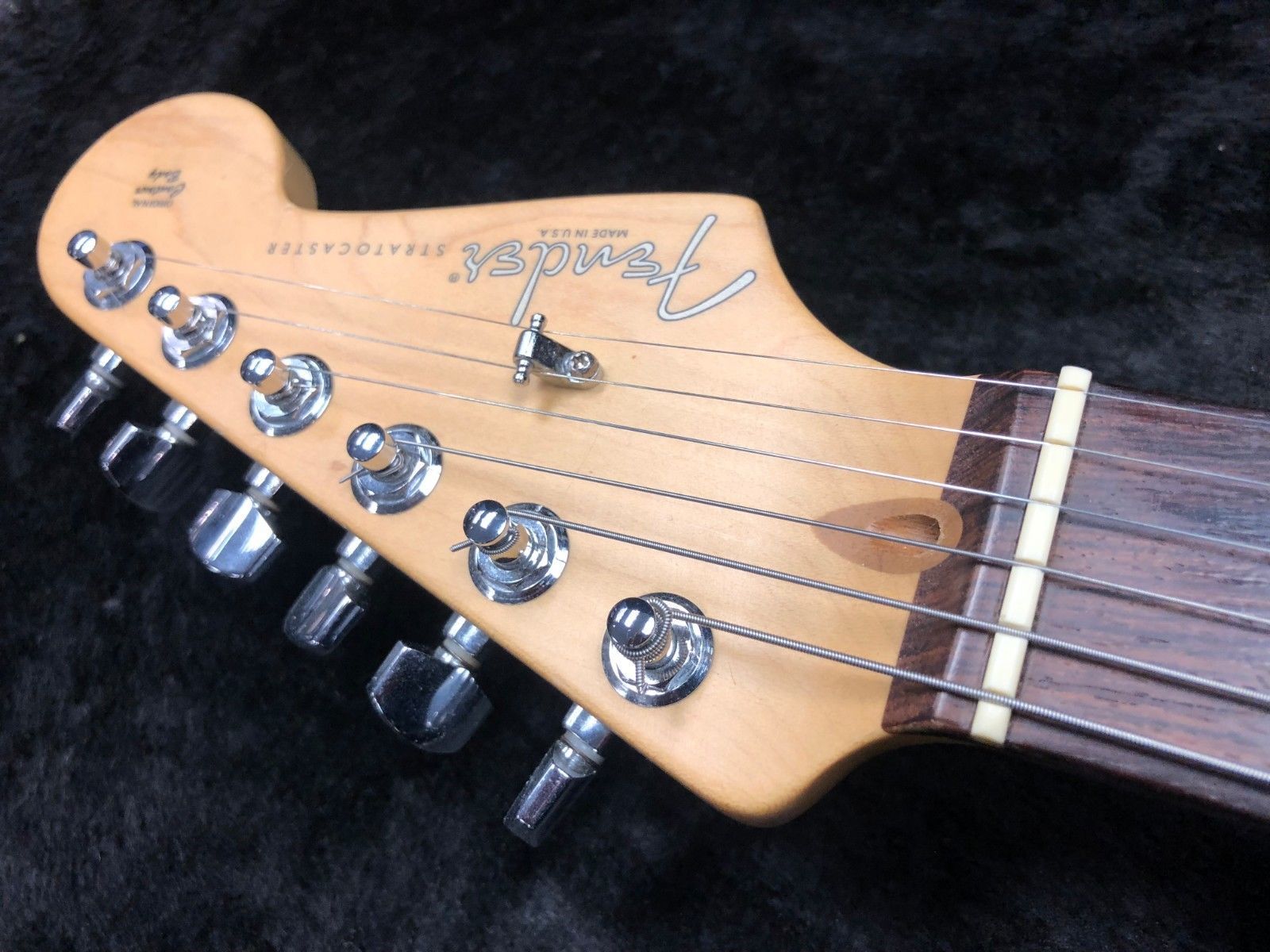

El caso es que me encuentro con la subsodicha de las fotos a un precio bastante bueno a mi parecer (alrededor de 700 pavos gastos de envío incluidos), con la pega de que no puedo verla/probarla de antemano (aunque teoréticamente podría devolverla dado el caso), y de que no tengo la experiencia suficiente para saber si me están timando o si la guitarra merece el precio :D. He leido un poco sobre reconocimiento de fake MiAs y a mi me parece auténtica pero lo dicho, novatazo total.

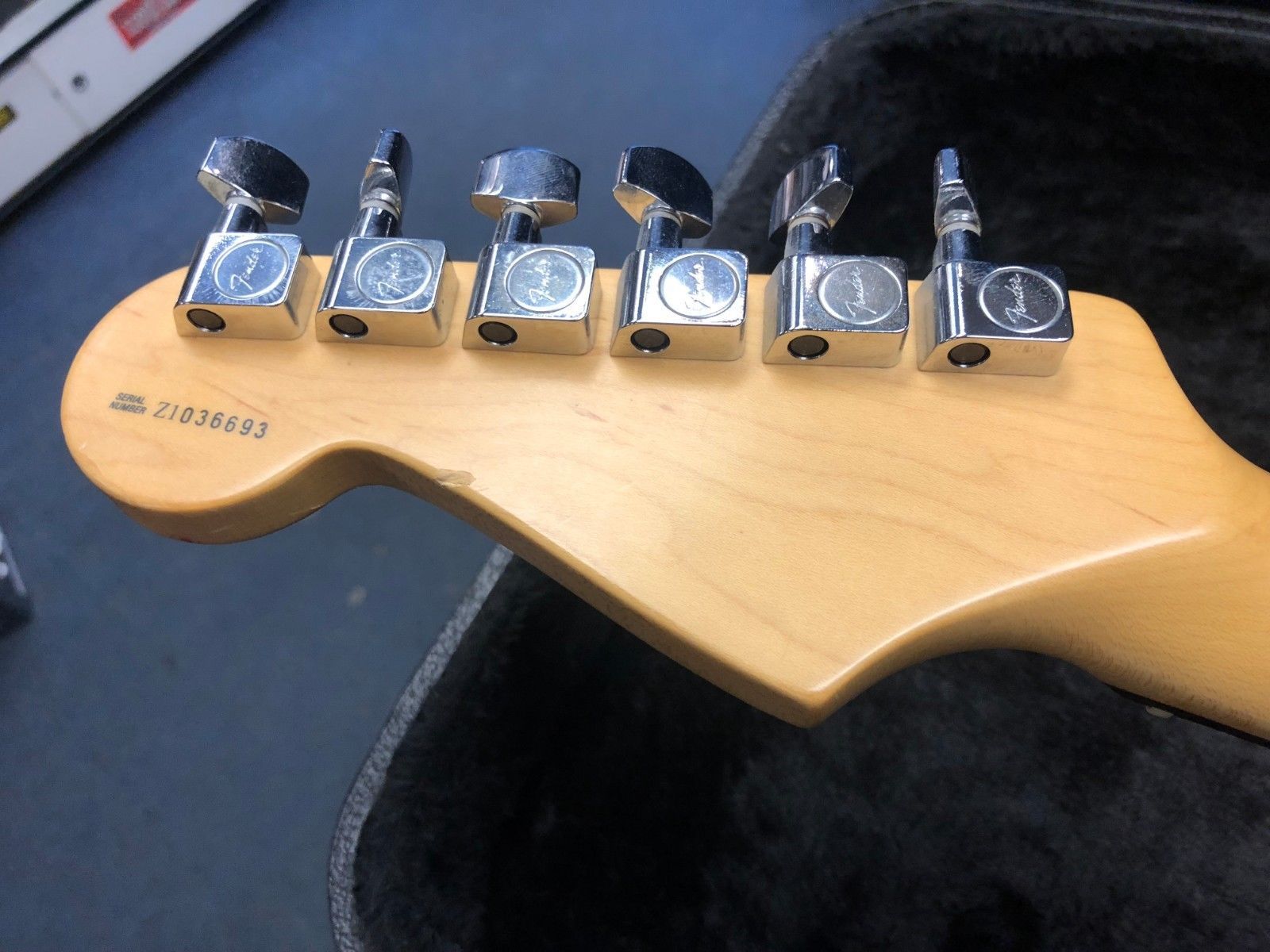

El vendedor tiene buenas reviews, pero de primeras me ha llamado la atención que la vende como guitarra fabricada en 2010 y consultando el número de serie online me sale que es de 2001...tampoco veo el "made in US" debajo...en fin. agradecería consejo si veis algo raro/os parece un timo/ pensais que no merece la pena...

Las standards del 2010 el numero de serie empieza por US10.
Ese puente creo que se monto hasta el 2006 o por ahí.

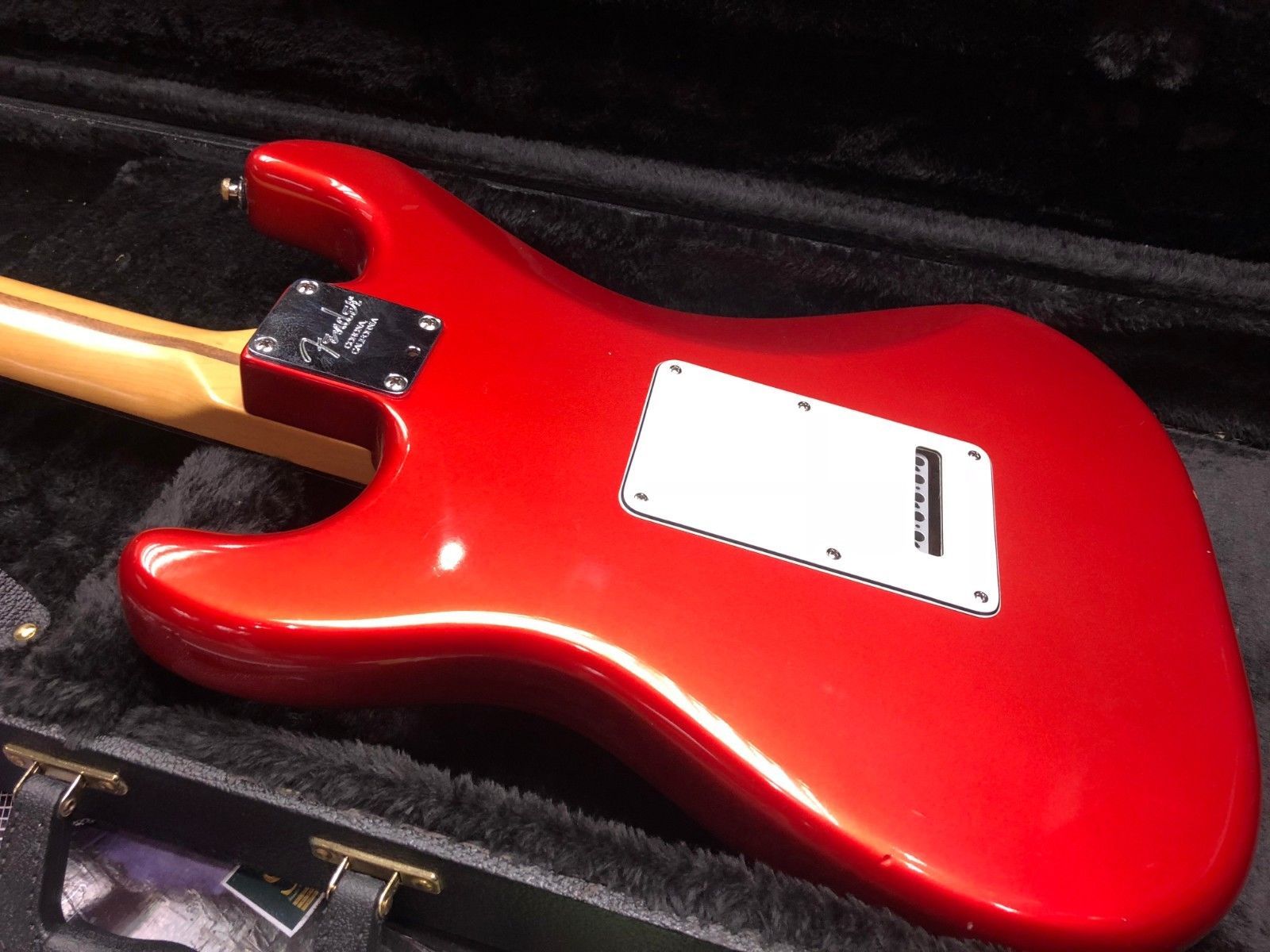

Por las fotos me parece una fender american standard original.
Me parece correcto
- El puente de 2 puntos con silletas modernas
- El skunk stripe trasero del mástil
- El acceso al alma con madera de nogal
- El unión plate con micro tilt
- La estampación del número de serie
En cuanto al año, es de 2001. Ya que si fuera de si fuera de 2010 la numeración debería empezar por US y no por Z.
Las pastillas de serie si que han sido cambiadas (en teoría a mejor) por las noiseless.
wotan747
Aparte de otros detalles como llevar silletas tipo vintage que empezaron a montar a partir de 2008 como ha dicho el compañero.

Es buena. Y muy chula. El precio...estupendo!.
