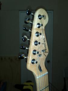

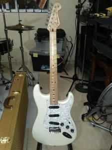

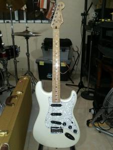

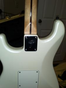

Saludos hace tiempo compre una Squire Stratocaster Deluxe Blanco Perla que traia montados unas pastillas Duncan Designed y el punto mas flaco ami particular gusto claro era el pobre acabado del mastil que aunque es de gran calidad no lucia asi que decidi hacerle unas cuantas modificaciones y el resultado me dejo mas que satisfecho, y hasta amigos musicos que tiene stratos MIM y unos con American les gusto el tacto, la acción y el sonido, yo tengo una Fender stratocaster Mim deluxe y asi tengo un punto de referencia y comparación, no digo que sea mejor o peor que alguna u otra guitarra solo que es el diseño que imagine y ya que el tipo de esta Squire es la Top de la marca asi que si investigan en otros hilos veran que hay muchas opiniones muy buenas sobre este modelo por su gran calidad e impecables acabados de pintura y detalles.
Asi que aqui esta:
Stratocaster Fender Deluxe... diseño propio osea... mi "Signature" yeah!!!
Este es un proyecto que tenia varios meses detenidos por multiples imprevistos pero al fin y felizmente está terminado... (Casi).

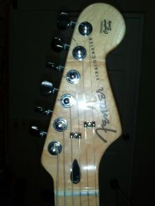

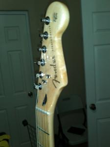

Esta guitarra el brazo de maple con 22 trastes no 21 como las stratoscaster standart fue lijado y vuelto a restaurar completamente con acabado poliuretano pulido con lija y abrillantador para el acabado "Caramelo" tanto en la pala del logo como el los trastes y la parte trasera del brazo para evitar que le entre hongo a la madera con el paso del tiempo.
Se le instalo una placa con la F de Fender en el mastil y aun pendiente instalar unos afinadores Fender que mi esposa me regalo para mi proyecto aunque los que trae son de gran calidad y no desafinan ni un poco..
El cuerpo es de Basswood con una perfecta terminación y acabados blanco perla..

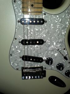

Le instale un juego de pastilla Fender Classic 57 Custom Shop para recuperar el sonido clasico de Fender en los años 50s asi como todo el resto de la electronica que consegui en excelente estado de diferentes piezas.
El puente no es tipico vintage de 6 tornillos es uno de 2 puntos de apoyo para mas flexibilidad en el uso de la palanca de tremolo. La placa del jack la pinte de negro y le cambie las perillas de potenciometros y tapas de pastillas a color negro para que contrastaran con el color Blanco Perla del cuerpo y con el pickguard (mica) aperlada que tambien instale x que traia una blanca a 3 capas sencilla...
Le lijé los bordes de la pala mas redondos para un acabado mas artesanal ya que asi la habia imaginado.
El acabado poliuretano era fundamental ya que el material es tan duro como el cristal y ya que es dificil pulirlo le dedique varias horas para el pulido a mano y lija. Gracia a mi amigo y maestro Jesus (Chabelo) Sanchez gran músico y amigo por apoyarme con los tips y el aplicado del pliuretano...
La acciòn de las cuerdas quedaron espectacular con cuerdas calibre .10, la 6a cuerda a 1.8 mm del traste 12 y la 1.a a 1.5 mm.
El resultado es mas que satisfactorio y no importa que no sea una Fender "American Standart" ni tampoco lo pretende ser ni mucho menos... esta es mi diseño... mi sello particular .. las tapas y perillas negras.. y el toque final el Decal Fender.. nada mas por no dejar... El alma de esta guitarra es Fender por sus pastillas...
Espero después subir un audio del sonidazo que da este angel.... Ya se que alguna persona me diria que mejor me hubiera comprado una Fender Original ya armada parecida pero esta Squire Customizada por mi me dio mas placer y alegria ir dandole forma a mi proyecto con la paciencia y la dedicaciòn y mas recompensante que tiene el hacer una proyecto con excelentes resultados...
Saludos y gracias por opinar...
Espero les haya gustrado....

Aquí están una fotos mas detalladas de mi lira modificada, le di un acabado mas redondo a los bordes de la pala por que me pareció que seria agradable un acabado mas "artesanal" menos de serie y con el poliuretano para que se vea como caramelo también aplicado el el freedboard.., y la placa trasera con la "F", ....Pickguard aperlado y potenciometros negros para que haga juego y contraste con las tapas negras de las pastilla Fender Custom Shop classic...
