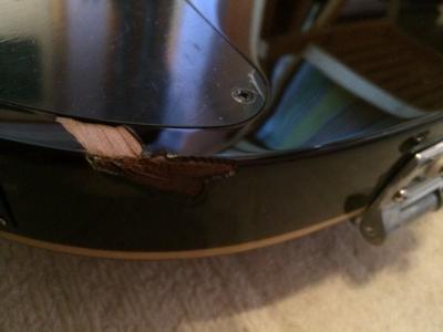

Alguien sabe cual es la mejor manera de arreglar esto? algun tipo de material, proceso, etc. El grosor del recubrimiento es de un milimetro aproximadamente. Gracias

#1 ¿Que guitarra es?

Una dearmond M75

La mejor manera es eliminar toda la pintura que haya podido desprenderse o esté dañada... lijar la zona, revisar el estado de la madera, rellenar si es necesario, repintar y adecuar los lacados para que no se note ni a la vista ni al tacto... lacas adecuadas, compresor, pintura... nada que merezca la pena comprar, desde luego... te renta más llevarla a un taller.
Luego pues de forma casera hay más medios para hacerlo... rellenar con cianocrilato, lijar para más o menos salvar los bordes... pero claro, ya eso depende de maña y medios para sacar el resultado... en todo caso nunca queda como repintando

Yo no he probado nunca con el cianocrilato (Loctite), pero no parece excesivamente difícil. Ahora que si no tienes mucha maña (como yo, que suspendía siempre manuales en el cole) mejor que te lo haga un luthier.
Un saludo

Hombre con cianocrilato no es difícil... aunque también hay que saber aplicarlo, pero hay que tener en cuenta que esa solución no pasa de ser un parche... luego se ve a kilómetros... y ese golpe es gordo, no es un uñazo

Pero hay cianocrilato de color, el lacado esgrueso, casi negro pero deja ver la madera un poco. Es un marrón muy oscuro
