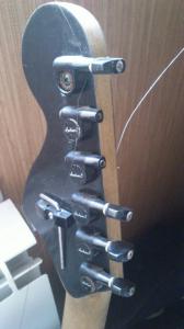

Hola, tengo una guitarra (no voy a decir de donde la he sacado por no meter el rollo) la cual ha estado un tiempo, no se cuanto, sin cuerdas y le faltan 2 clavijas.
Entonces aqui vienen las preguntas:
1-Al estar "x" tiempo sin cuerdas me imagino que se habrá desquintado y puede que otras cosas más de las que no tengo conocimiento. El quintar la guitarra cuánto dinero podría costar? El futuro de la guitarra es regalarsela a alguien que siempre ha querido una, pero no estamos muy seguros de que la vaya a tocar mucho, tan solo alguna tarde para pasar el rato (no sabe nada de tocar la guitarra). Entonces aunque no sepa tocarla y puede que no la toque mucho, habria que quintarla? No se si se habrá desquintado mucho o no...
2-Como he dicho le faltan dos clavijas, mas que dos clavijas le faltan dos partes de la clavija...(dejo una foto). Supongo que habria que comprar lo que es la clavija entera, no se si las venden en separado o en "pack" todas juntas, las clavijas son Jackson, para no ser un cutre y suponiendo que la guitarra sea Jackson habria que comprarlas de marca Jackson.
Al hacer estas dos preguntas mi idea es sacar un presupuesto y saber si merece la pena.
Muchas gracias.

encontrar dos clavijas iguales a las que lleva puede ser una tarea muy complicada, mejor buscarse un clavijero baratito y ponerselo. encontrar uno compatible es facil

pues en el compraventa tienes algunos, incuso unos jackson, cambiarlos es facil, desatornillando el tornillo trasero y aflojando la tuerca delantera

El precio dependerá del luthier... pero quintar es algo que no hay que hacer aisladamente, es parte de un ajuste de la guitarra, que necesitará más que el comer... un quintaje lo puedes hacer tú mismo de todas formas, pero si esa guitarra ha estado arrumbada y sin cuerdas y no tienes conocimientos en la materia, lo ideal es que la revisen, que no sabemos como puede estar
