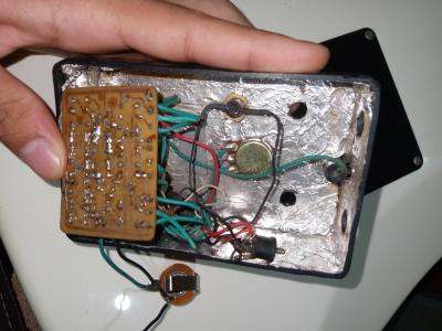

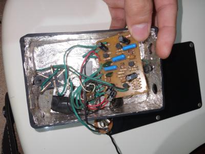

Hola buenas, estoy buscando reparar un pedal big muff pi que fue hecho de forma casera. El problema que tengo es que me faltan componentes que fueron sacados para usar en otras cosas aparentemente y no logro encontrar el circuito de este pedal como para saber cómo conectarlos, encontré similares pero todos difieren en varios aspectos.

Parece el Gran Mango de Tonepad...
En principio la placa está bien, solo faltan 2 potenciómetros, el de Sustain y el de Volumen...
Te pongo éste enlace del foro porque la web parece que ha dejado de funcionar y es una pena, esa página es mítica!
De todas formas no te será difícil encontrar el pdf con el esquema, lista de componentes y la placa...
https://www.guitarristas.info/foros/problema-big-muff-clone/145612

Si solo faltan el potenciómetro de Volumen y Sustain necesitarás uno de 100k logarítmico (Volumen) y uno de 100k (lineal o logarítmico según si quieres tener mayor recorrido en la zona de baja ganancia (logarítmico ) o el control habitual en un Big Muff de Sustain (lineal))
