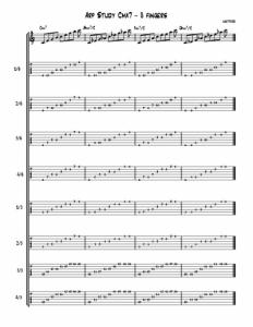

JohnW400
por el 16/06/2017
En caso de 6th. toca el 6 en vez de 7
C E G A
y por un acorde 6/9 toca la escala pentatonica y alli la tendra :)
C D E G A
tal vez este le sirvia
