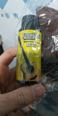

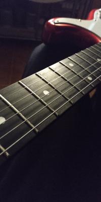

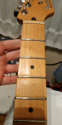

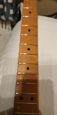

Me he comprado esta fender strat 60th anniversary y ya le he dado con lana de acero a los trastes. Ahora viene el mastil, lo primero que me gustaría saber es como limpiarlo. Yo a la harley benton st20 siempre le he dado con papel mojao(sin encharcar) para quitar la suciedad y luego el aceite de limón. ¿Procedo con este mástil de arce? La harley es de roseacer(ni idea, oscuro vaya)
Me han dicho que el aceite de limón es genérico y cualquiera vale por eso os quería preguntar. Os dejo fotos del aceite que tengo y del diapasón de arce (nuevo) y el de la harley oscuro(al que se lo he aplicado siempre)

NO.
Arce + aceite de limón = mal.
Un trapito húmedo y uno seco y suficiente.

El arce ya viene barnizado, por lo que no hay que hidratarlo

NO.
El Arce al estar barnizado, lo consideramos sistema "aislado", es decir, no hay intercambio de materia (humedad/sudor).
Los diapasones como el ébano y rosewood, no son barnizados, y la idea de "nutrirlos", además de que se vean chulos es hacerlo algo así como "impermeabilízales" o "hidrofóbicos", o sea, intentamos hacerlos aislados para que el sudor y la humedad no entre en la madera.
Ahora que lo leo así, suena algo absurdo, ¿para que querer un diapasón crudo si tendré que "aislarlo"? jaja. En fin, el tacto de un diapasón de rosewood no lo cambio por nada. Además que con el tiempo el barniz del de arce se acaba y se ve horrible (a mi gusto).
Lo único que necesitas hacer es limpiarlo con lo mismo que limpias el cuerpo de la guitarra, algún limpiador especializado como el Fórmula 65 Guitar Polish and Cleaner de Dunlop (no es publicidad) que es el que uso yo, o un trapo húmedo y ya.

#7 a esto iba yo. Si noto q el arce de la fender que acabo de comprar es como mas lento a la hora de desplazar la mano que el roseacer de la harley. Como si se agarrara más, no se si me explico...

Como te dicen por ahí atrás...el
Arce está aislado de la mano, no se hidrata.
Usa: ghs FAST-FRET

Un poco de jabón neutro en un paño con agua y lo escurres, sale la roña que es un primor y tienes arce limpio y suave como el culito de un bebé.
