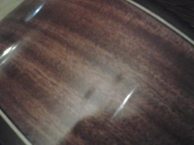

Algunos trozos de palosanto son tela de cabrones pero la caoba, según que cachos.. ufff.
Mira lo que yo sufrí habiendo tapado el poro dos veces.
:saludo:

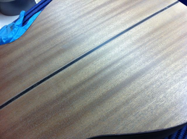

Si señor, así se las gasta la caoba... y para eso se usa la pasta de relleno... para no tener que estar lijando la laca 20 veces hasta que conseguimos igualar... Mañana pondré cómo va quedando...

Bueno, solo comentar que ya he terminado de retirar el exceso y de lijar suavemente para igualar. Así ha quedado:
No se si se aprecia, pero se nota la pasta en los poros. Seca se ve algo más clara que las zonas más oscuras de la caoba, pero en cuanto se humedece queda bastante más oscura de lo que se ve en la foto. Al tacto se siente absolutamente suave. Si hay poros abiertos no se notan a simple vista ni al tacto...
Una vez bien quitado el polvo de haber lijado con un paño húmedo y luego con soplador lo que pudiese quedar, ya la tengo lista para meterle un par de capas de selladora nitro mañana.
Ya pondré el resultado.
Un saludo!
SLS Luthier(Karsan)
por el 10/12/2012

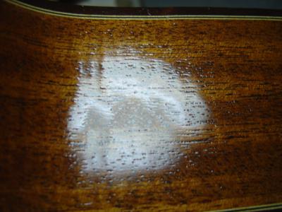

Es lo que te decía los borrones, a mí me ha pasado en un mástil de sapeli, en principio no se nota pero lo pones al sol y flipas. Ten cuidado de retirar todas estas nubes que luego se ven un montón.
