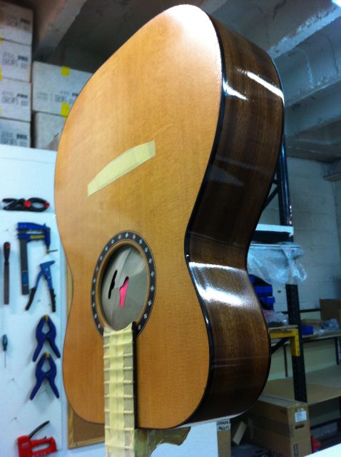

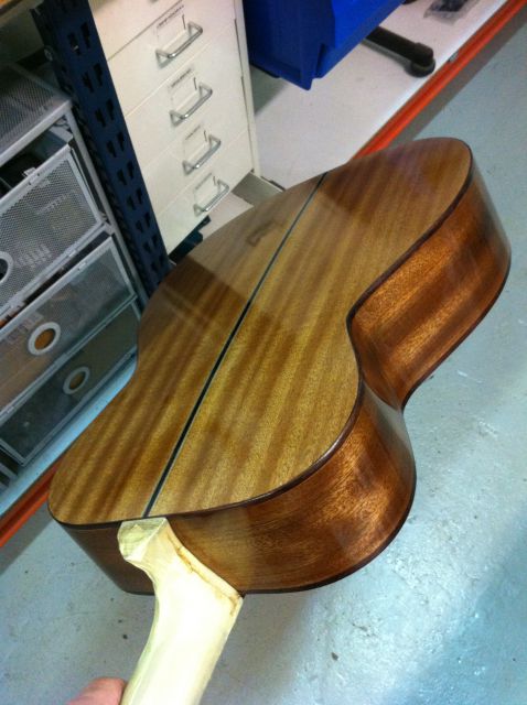

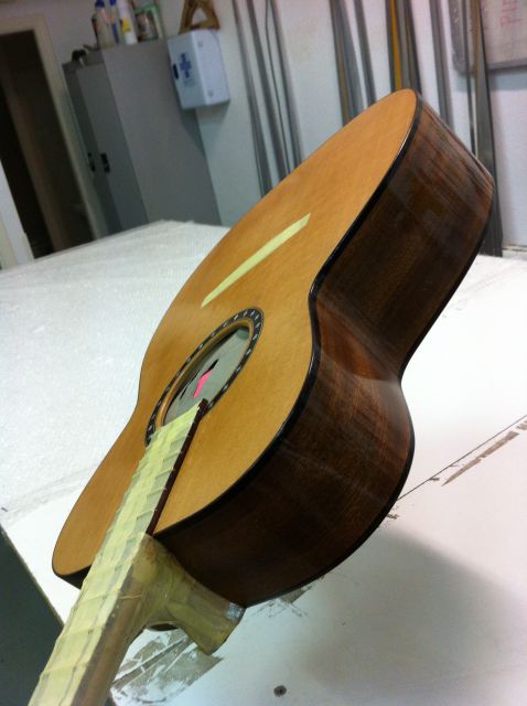

Tras dejarla como mostré en el último post, he empezado a tirar selladora nitro, que no es más que laca nitro que viene mezclada como con talco o algo así, es como un polvillo blanco muy fino, para igualar la superficie antes tirar laca nitro.
De esta selladora o tapaporos nitro lo ideal es no tirar más de dos o tres capas, una cada entre una y dos horas.
Yo esta tarde he tirado tres, dejando hora y media entre unas y otras.

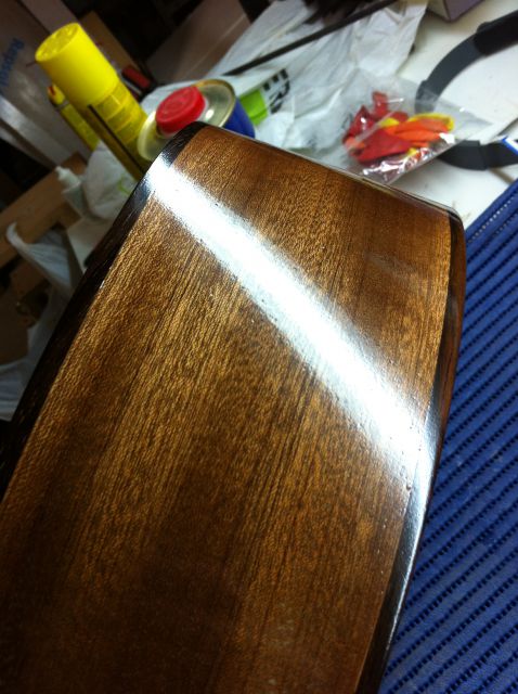

Estas capas, a diferencia de la de "wash coat", que era "seca" (sin brillo), ya son más húmedas cuando las tiras, debido a que la laca ya no está tan diluida. Esta ya la he tirado con la mezcla "estándar", es decir a 1:1, lo mismo de laca que de disolvente. Se trata en cualquier caso de tirar capas muy finas, que al principio, como digo, se ven muy brillantes, muy "húmedas", pero que a los pocos minutos se quedan como satinadas.

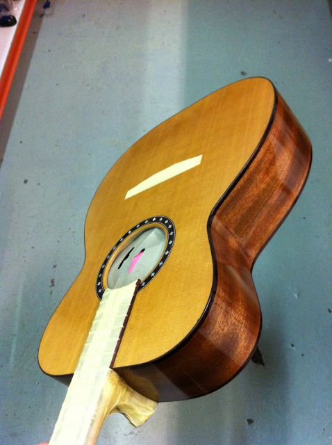

Así quedó según terminé de tirar la tercera capa:

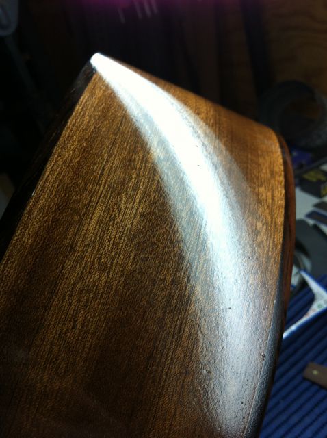

Como se ve, ahí estaba aún "húmeda". Al cabo del rato, de una media hora, queda ya más satinada:
Queda bastante uniforme, pero no nos engañemos... Algo de poro ha quedado. Pero creo que con una pequeña lijada cuando esto seque bien, lo arreglará...
Esto lo dejaré secar hasta el lunes. Le daré una lijada suave con 400 o 500, y pasaré a darle laca brillante. El tema es dar dos o tres capas por día, dejando secar entre una y otra entre una y dos horas.
Ya iré contando! :saludo:
