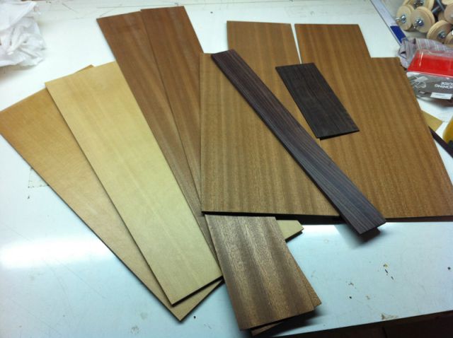

Pues bueno, por el momento poco he hecho, según han ido llegando las maderas simplemente las he cuadrado bien, las he cepillado, para dejarlas a un espesor de trabajo decente, y les he dado un lijado suave para igualar.
Las maderas son estas:
Para la tapa, Cedro.
Para fondo y aros, Caoba africana
Para diapasón y pala, Palosanto de la India.
Las he adquirido todas en Madinter y la verdad es que no estoy en absoluto descontento con la calidad (tampoco soy yo un gurú de las maderas, pero bueno...)
En lo que a los espesores se refiere, la tapa y el fondo los he cepillado hasta dejarlos en unos 3,5mm, ya que el espesor definitivo deberá estar en poco más de 3mm. Los aros los he dejado en 2,5mm, pues su espesor final será de unos 2mm para que doblen fácilmente. La pala la he dejado en 3mm, y así se quedará, y el diapasón lo tengo en 8mm, pero lo terminaré dejando en unos 5mm.
