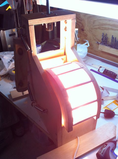

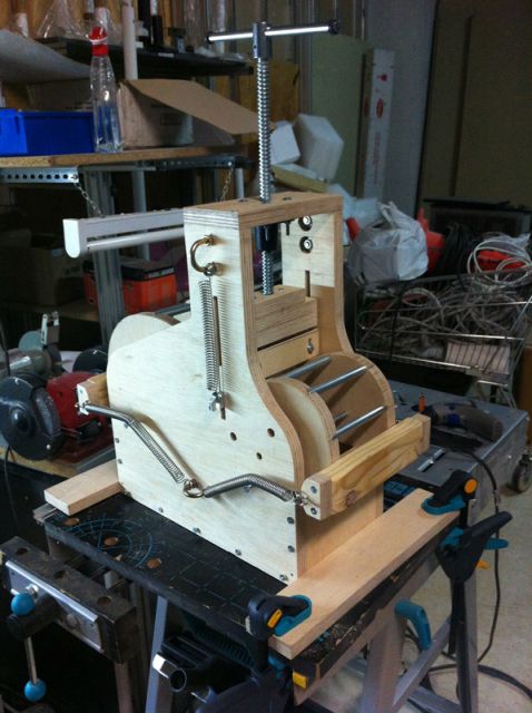

Resulta que me gustaría empezar a domar los aros, pero necesito unas planchas de acero inoxidable muy finas para "engalletar" la madera entre ellas y usar el útil que construí. El caso es que no encuentro las puñeteras chapas en ningún sitio. Tendrían que ser de acero inoxidable, de un espesor de alrededor de 0.25mm, y con una medida de 15x90cms. Alguno sabe dónde conseguirlas en Madrid? He mirado ya en hierros Segovia, en InoxCenter, en Metalinox... y todos me dicen que menos de 0.8 no se trabaja, pero las planchas que se utilizan para luthería, para domar aros, son de ese espesor, pero más cortas... las más largas miden solo unos 40-50cms y llevan asas... no me sirven, vamos...
Por otro lado, usar el útil sin planchas... quemaría la madera? la fuente de calor son bombillas de 100 y 150 W. Podría llegar a quemarla?
el útil que me hice es este: sé de gente que los usa similares, como Frasco.
Qué? me la juego? lo hago sin planchas?
Un saludo!

A lo mejor es una burrada lo que digo pero: ¿podrías envolver la madera con papel de aluminio, de ese que se usa para envolverel sandwich?

Yo no las encontré, pero te cuento.
Puedes usar galvanizado de modo que dejes un galvanizado de esos fijos en la plantilla. claveteado. y luego otro galvanizado que podrás ir sustituyendo a medida que se te vaya estropeando (se flexa y ya hacen marcas en la madera) otra cosa que no tie dice nadie es que utilices papel de horno o papel de estraza para envolver la madera que no entre en contacto con la chapa, pues al poco de uso la chapa se manha de resina y esta resina mancha luego los siguientes aros que dobles.
Pues mira, no se me había ocurrido... eso evita que se queme casi seguro...
Que espesor de chapa galvanizada es el adecuado? ¿y si envolviese las maderas simplemente en papel de aluminio como proponía lesster? ¿las chapas cumplen alguna función de soporte o modelado? Quiero decir que si no se logrará la misma forma sin las chapas...?
Gracias ambos por las ideas! estoy bastante estancado con esto... :cabezazos:

Hola, viendo el problema en el que te encuentras estancado se me ocurren algunas cosas disculpa si suenan algo tontas,
Retomando la idea de el papel aluminio aquí en México se comercializa el aluminio grueso que es resistente y fácil de moldear desconozco si en España lo puedes encontrar pero no creo que no lo tengan.
También podrías usar tela mosquitera, (la malla de cuadritos) junto con el aluminio como el que usaste en la domadora,
Una ultima, intenta conseguir algo en alguna fundidora o deshuesadero donde compran y venden fierro viejo talvez encuentres algún tipo de lamina que pueda servirte (a mi me a funcionado) talvez son burradas como dijo lesster pero espero pueda servirte de algo o darte una mejor idea,
Suerte.

Aprovechando lo que dice "The goytia", mira en tiendas de manualidades a ver si hay hojas de estaño para repujar que son muy maleables y gorditas.
