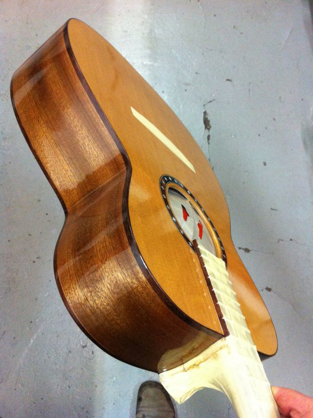

Hoy le he dado una lijadita suave con 800, (pa'porsi, moicano...) así que ahora se nota menos poro aún, y le he dado una primera capa de laca brillante ya. En una horita le daré otra, y dos horas después, otra más. No se deben dar más de tres al día. en total quiero darle 9 ó 10 capas muy finas. Ya llevo tres de selladora, y una de brillo. con cinco más de brillo creo que irá servida, pero iré viendo según cómo vaya quedando de uniforme...
Pondré fotos al final del día con las tres capas aplicadas.
Un saludo!

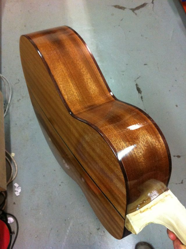

Aquí os dejo fotitos de las primeras capas de laca brillante.

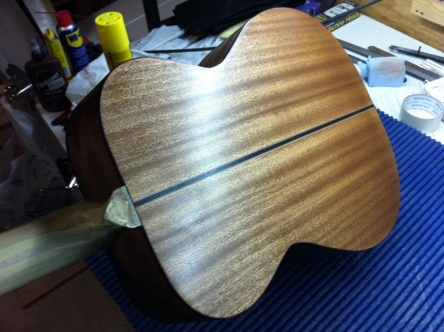

Como comentaba antes, he lijado la selladora suavemente con 800 en seco, lo que igualó un poco más las cosas con lo de los poros que quedaban.
Han sido tres capas de laca finitas, separadas unas dos horas las unas de las otras.

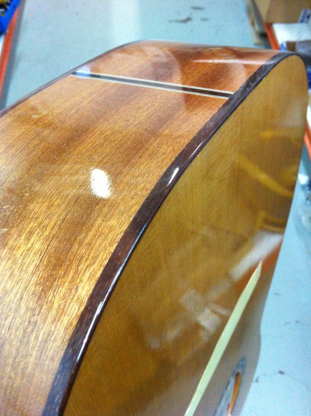

Tras ellas, el grano, bueno, algo queda ya no se si es grano o simples irregularidades, pero muy leves. Nada que una lijada al agua con 800 y 1000 al final del proceso no pueda quitar. Además, las siguientes capas igualarán más aún...
Y así ha quedado el tema:
Así, tras lijar con 800 y limpiar la superficie con aspirador, soplador del compresor, y finalmente con un paño, que le jodío polvillo no había quien lo quitara...

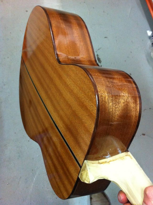

Y así tras las tres capas de laca...
Como veis, ya prácticamente no existen zonas satinadas. Es todo más o menos brillante y bastante uniforme, lo que me hace pensar que con las tres capas de mañana puede ser suficiente... veremos sobre la marcha. Por lo pronto el espesor de la laca es infimo. Lo voy controlando viendo lo queda en la cinta de carrocero que protege el diapasón que está metido en el cuerpo. Es aún tan fino que puedes mover la cinta sin que la laca parta. Es de lo que se trata, no? de que sea muy fina la laca...
A ver cómo queda mañana. Si me ahorro los tutes de lijadas que he tenido que meterme con las anteriores guitarras, para mí ya habré tenido éxito... jejeje
Hasta más ver...!!! :saludo:

A ver, que tiene sus fallitos... alguna motita de polvo (lease de mierda, porque tiene un tamaño...), alguna fibra de jersey o vete a saber de qué... en fin, cagadas que no se ven en las fotos, pero que están... veremos si se notan o no al final...
