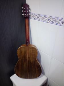

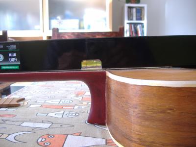

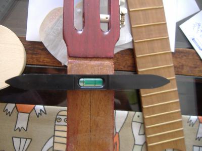

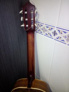

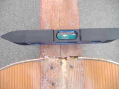

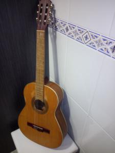

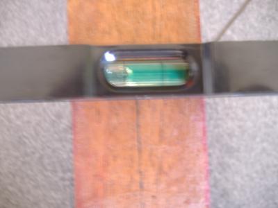

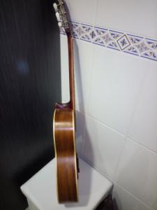

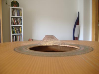

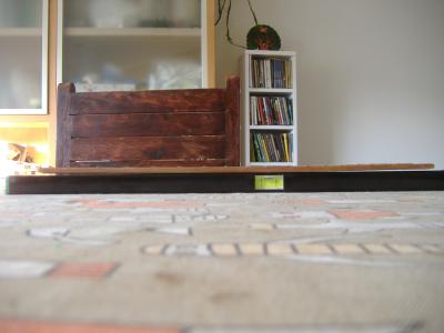

Aquí las fotos del mástil, algunas un poco borrosas, pero se aprecia que el mástil estás inclinado hacia un lado. El diapasón en cambio esta torcido por las puntas. Una foto del mástil es junto a la pala (o cabeza), es donde está más inclinada, la otra es junto al cuerpo, está bastante bien. Lo que quiere decir que el mástil está rotado, en la foto que hago desde el puente se aprecia mejor la inclinación.
A ver si álguien me puede ayudar para enderezar este mástil y el diapasón, todavía no me atrevo con lo del calor. :roll:

Pongo mejores fotos que algunas estan borrosas

como cepillar es complejo y caro , hazte con un buen tablon de madera que este planito , mira como hacer un cepillo con lija , e intenta igualar el mastil . pra que no se vaya la curva. intentar enderarlo con agua va ser algo complicado . el mastil se debe de haber retorcido por respuesta de la madera al secado .

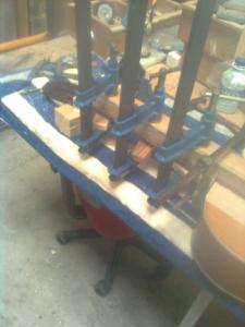

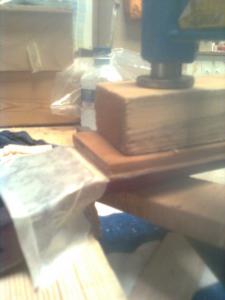

Bueno, al parecer nadie se pasea por estos lares, pero sigo en el intento. He conseguido enderzar el diapasón (he tenido que volver a despegarlo) pero no logro enderezar el mástil. El diapasón lo dejé en agua de un día a otro y luego le puse dos listones a cada lado (cuando descargue las fotos lo pongo), y lo dejé actuar un día mas o menos. El diapasón no solo se enderezó sino que se curvó hacia el lado opuesto. Como ví que funcionaba, lo volví a enderezar y esta vez me quedó bien, y hasta ahora no se ha torcido ni nada. El mástil si que menuda faena, pues intenté hacer lo mismo, pero por nada del mundo se corrige, y eso que lo dejé más tiempo, así que comencé a rebajarlo con una lima y lo he dejado peor. MAñana iré donde un amigo que tiene un cepillo eléctrico a ver si conseguimos ponerlo recto y así pegarle el diapasón. Espero que no se modifique demasiado el ángulo y se pueda encordar luego.

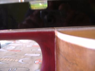

Bueno, hace tiempo hice este post, pero no había mostrado los resultados, aquí va pues:
Tuve que quitar el diapasón y volverlo a pegar, pero le puse una madera en medio para que subiera un poco la altura (una chapuza terrible)

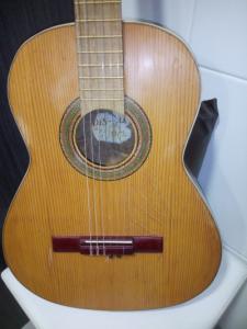

Al final, terminé la guitarra, sin mucha honra la verdad. LA guitarra bajó su acción bastante, y afinaba muy bien. PEro el sonido tremendamente malo, sin cuerpo ni volumen, creo que por el mástil tan acolchado que le puse, también requería cambiarle las clavijas, las que tiene se doblan con la presión, pero no valía la pena invertir más en esa guitarra. Así quedó la pobre:

Mas fotos (Cortesía del dueño)
