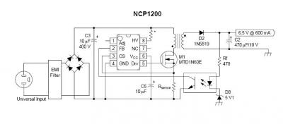

Yo te recomiendo que uses fuentes conmutadas, no son nada caras y tiene muy buen rechazo al ruido, aparte del poco peso , tamaño y baja temperatura.
Creo que por el coste del material de una fuente lineal (la que tu montas con 7809) compras una conmutada.
Fíjate que cualquier aparato que compras ya usa estas fuentes y no usan la tradicional con transformador.

¿tienes algun esquema de fuente conmutada tio? no la he visto nunca, yo conozco la del 7809

Te lo puedo mirar, no son tan fáciles de hacer, para que te hagas una idea, los cargadores nuevos de móviles, los alimentadores, cargadores USB, todos ellos llevan por lo general este tipo de fuente.
Si tienes curiosidad abre uno de estos nuevos y veras como ya yo hay un transformador conectado directamente a 220V, pesan muy poquito.

Así a vote pronto 6,5V 600mA
