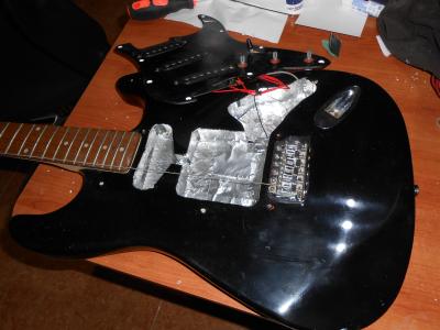

por el 30/04/2021
Hola:
Tengo una strato de estas baratas que me he comprado de segunda mano para reparar y experimentar, le he apantallado pero no me aclaro con lo que hay que hacer después del apantallado con el cable de masa, ¿alguien me echa una mano? gracias, un saludo.
