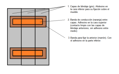

El aluminio es infinitamente mejor conductor aunque hay que saber ponerlo porque mucha gente cree que se puede comunicar eléctricamente una banda con otra (hablo de las bandas típicas de alrededor de 50mm de ancho) contando con que la parte adhesiva conduce cuando no es así.
Es necesario ponerle al conjunto de bandas longitudinales (las que componen el blindaje) un par de bandas más en forma transversal, pero invertidas en cuanto a las caras. Es  decir con la zona sin adhesivo dispuesta para el contacto entre ellas. Y tras ello otras encima para poder fijar las anteriores.
Como es un poco dificultoso entenderlo, dejo un dibujo. Con ese sistema la conductividad no supera 1 Ohmio (conductividad total).
