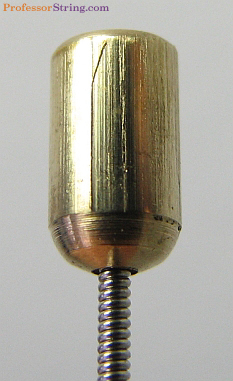

Tal vez el final de bola más común tiene una forma de barril con una ranura en el centro.a menudo se hacen de bronce.
Hay una serie de de fabricantes que han utilizado final de bola de acero inoxidable o cromados.El objetivo es más estético,que funcional.En algunos casos,esto puedeser una reducción de costes para la empresa fabricante de cuerdas.El costo de las materias primas como el acero,latón,bronce,y cobre se han disparado al cielo en los ultimos años.esto debido a las exigencias del mercado mundial creadas por paises al entrar en el mercado mundial y el libre comercio.Es probable que continúe la tendencia.

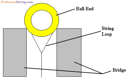

En esta ilustración estamos viendo una vista seccional cruzada del puente.También estamos viendo un final de bola bien sentado.La bola eatá descansando en el puente bajo tensión.Observe como el lazo de la cuerda no está en contacto con el puente.El lazo se aísla a través de la suspensión del instrumento.En efecto el lazo y cuerda estan flotando.

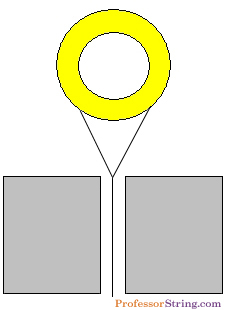

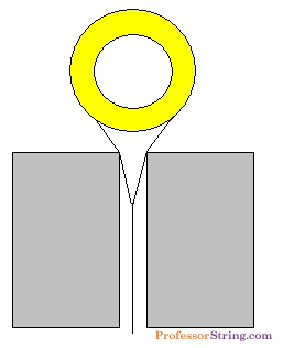

En esta ilustración una vez más estamos viendo una vista seccional cruzada del puente.En este diseño,el canal de la cuerda es mucho más estrecho.El lazo está a punto de tocar
el puente,antes de llegar a la tensión plena.en esta situación,el lazo no va a estar flotando.
Cuando la cuerda se tensiona a un estado de afinación,el lazo comienza a comprimirse.La compresión del lazo hace que la bola se resorte contra la cuerda.Llamamos a esto "El efecto resorte". Afecta totalmente la Afinación de la cuerda.
Una vez que la cuerda esta perfectamente afinada,se asienta la bola contra el puente.Al mismo tiempo,el lazo conserva el "efecto resorte".en algunos casos,el efecto resorte es tan fuerte que la bola nunca se anclara ó asentara contra el puente.

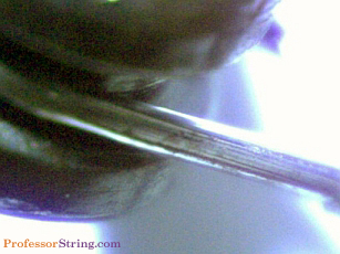

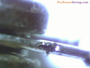

En la figura1 muestra una cuerda nueva con un lazo de final de bola bastante flojo.Se trata de una cuerda de una marca muy reconocida en la industria.El nucleo de la cuerda tine buena uniformidad en su forma.Además pueden verse las marcas de extrusión normal,o lineas dibujadas en el diametro de forma hexagonal adecuada.En lazo 2 la misma cuerda se instalo en una guitarra con puente de canal estrecho.Como puede ver,hay marcas de horadación en el nucleo de la cuerda por el efecto resorte.De hecho se ha desarrollado un pequeño rebanado en la cuerda.Estas marcas se crean por el puente rebanando el final de bola de la cuerda.Esto se produce cuando la cuerda es ajustada para afinación.Micro-movimientos adicionales en la cuerda como doblado o estiramiento puede crear marcas mas profundas y potencialmente crear un punto de tensión y puede causar la ruptura de la cuerda en el lazo final de bola.Aparte de bolas mal trenzadas,puentes y tailpieces que tienen canales estrechos para las cuerdas,sin buen biselado,agujeros de paso de cuerda mal biselados,causaran marcas notorias en las cuerdas por el efecto resorte.Algunas marcas de cuerdas son notorias por causar el efecto resorte.Si estas interesado
en cómo diagnosticar el problema , buscar el problema y las cuerdas correctas sin problema potencial del efecto resorte chequea el nuevo libro ebook del professorstring.com.
