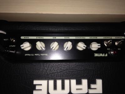

Bueno, segunda tarde seguida con el ampli y 0 problemas, es más creo que he encontrado el Setup que mejor le va y se puede decir que este ampli suena de narices, una delicia para rockear.
El secreto está en no abusar del Master ya que sus EL84 enseguida saturan y te entregan todo su rendimiento. Y lo mismo con la presencia y los el treble. Os dejo el setup con el que literalmente me lo he pasado teta tocando hasta hace nada por si le sirve de guía a alguien, así como una muestra grabada sobre un Celestion Greenback con una SG solo jugando con el volumen.
PD: La foto no hay manera de ponerla bien.... pero bueno si la descargáis le podéis dar la vuelta

Joer suena muy Marshall vintage :)
