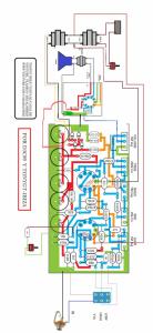

Bueno pues una vez hecho el previo del JCM800 con las 6n2p me dispongo a ponerle la etapa de potencia,,,
Entonces he cogido el esquema de montaje del previo con las 6n2p y le he añadido la etapa de potencia modificando algunas conexiones y no se si es del todo correcto lo que he hecho ya que he quitado componentes que entiendo que me sobran,,,
Haber si es correcto??
Tonyguitar
por el 24/09/2019
Tío, estas cogiendo la alimentación del trafo de salida al ánodo directamente de la salida del puente de diodos sin filtrar, cogela por lo menos después de la resistencia de 20k que ya está más filtrada.
Supongo que cogiéndola de ahí debería funcionar bien, eso si, la resistencia de 20k tiene que ser mínimo de 1w y si ves que hay mucho consumo la pones de 2 o 3w.
