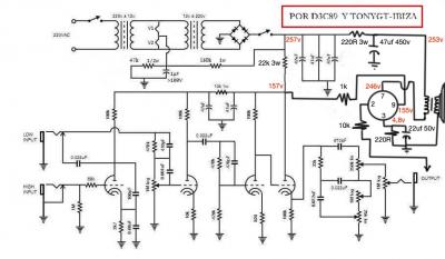

Pero hay algo que mo me gusta, 230v entre masa y el pin 9, deberías conectar la resistencia de 1k de reja de pantalla al previo, después de la resistencia de 22k de 1w.
230v al pin 9 lo veo demasiado.
Tonyguitar
por el 12/10/2019
Aunque creo que soporta hasta, 250v.
http://www.datasheet.es/PDF/1035124/EL84-pdf.html
princi
por el 12/10/2019
Muchas gracias!!!
Si, tengo un margen de unos 20v,,, en la rejilla de pantalla y ánodo. Voy a medir después de la resistencia de 22K del previo que no lo he hecho y puedo conectar ahi la pat. 9 desde la resistencia de 1k
Luego en catodo pat. 3, tengo 7v y no se si es correcto ó tengo que bajar la resistencia de 220 ohmios,,,

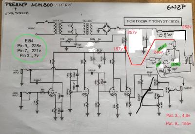

princi, yo creo que este circuito asi como te lo he pintado andaria divinamente, he quitado 2 condensadores de la fuente, creo que para la placa con 1 condensador ya hay bastante, si puedes lleva reja de pantalla a donde te he puesto y quita los dos condensadores esos a ver si notas diferencia que yo creo que no.
reja de pantalla no deberia de pasar de 200v creo, cogiendo donde te digo estaras mas seguro.

Bueno he medido las tensiones de la resistencia de 22K, sin modificar nada,,, antes de ella tengo 240v y después,,,186v
Y con la modificación hecha, sin quitar los condensadores que es mas movida,,, pongo las tensiones medidas en rojo en el esquema,,,

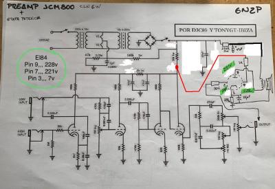

La verdad es que no lo he puesto mucho,,, he esperado unos minutos despues de encender para tomar medidas y como he visto que la 7 estaba cerca de los 250v lo he apagado lo antes posible por si se rompe algo jejej
He puesto el esquema un poco más claro,,, y si las medidas te parecen correctas mañana lo pruebo más tranquilo,,,
princi
por el 12/10/2019
Asi es como esta ahora mismo, no he quitado los condensadores por que es mas historia,,, en un futuro, cuando saque la placa,,, para la otra modificación no hacia falta,,,

bueno, una el84 a 250v en placa esta muy bien, no?
la reja de pantalla mañana si tengo un rato la mido yo en el mio, se que este voltaje se pierde de vista mucho pero es algo importante, yo siempre veo este voltaje sobre los 200v o asi, realmente esta conexion lo que hace es ayudar al anodo a atraer los electrones desde el catodo para que circulen, ya te digo que si se te queda esta sin voltaje la valvula no funciona, mas de una vez he visto amplis con la resistencia esta achicharrada y encima eran amplis de push pull, que una vavlula conducia y la otra pasaba corriente de 0 mA.
En placa 250v, con una corriente que en el ajuste del bias no supere los 12w de la el84 y con un trafo que no se te baje de 5k en el primario, yo creo que no hay mucho mas que mirar para saber que esta trabajando la valvula de forma segura.
En single ended el ajuste del bias se suele coger a un 90% en este caso de los 12w, y en push pull a un 60 o un 70% como tu bien sabes, tambien te digo que si en single ended ajustas al 100% en vez de al 90%, no pasa nada, tambien esta bien.

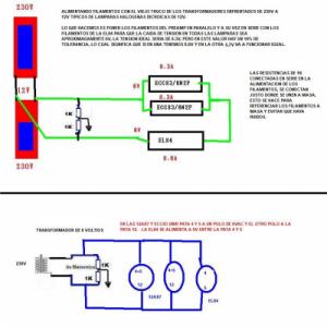

¿como hiciste la alimentacion con trafos enfrentados de 12v y filamentos a 12v asi?
