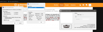

Bueno e estado en una cantidad inhumana de foros y al final llegue a la respuesta de que el problema que tengo es con los drivers tengo un Vox VT20X este amp tiene una entrada usb para conectarlo al pc sin necesidad de una interfaz mi problema es que el amplificador solo me funciona con el toneroom la aplicacion oficial de vox y llevo ya 2 dias buscando solucion a esto despues de probar con otros programas me di cuenta que era un problema de driver asi que reinstale e instale los driver pero seguian sin funcionar despues revisando creo que la razon es que el driver de audio de vox no me detecta el amplificador pero por alguna razon el usb midi de korg si lo hace alguien sabria la razon y como ayudarme?

SI ya buque en el foro y ninguno de las cosas que había me ayudaron y tampoco el que me mandaste
