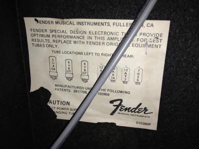

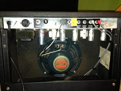

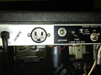

Hola de nuevo compañeros, ya he recibido el ampli, y como os dije, os he puesto unas fotos del mismo a ver si me podeis echar una mano con el tema del voltage.
He hecho algunas fotos detrás por donde estan los transformadores. Que me decis chicos ???????
graciassssss

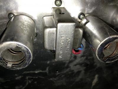

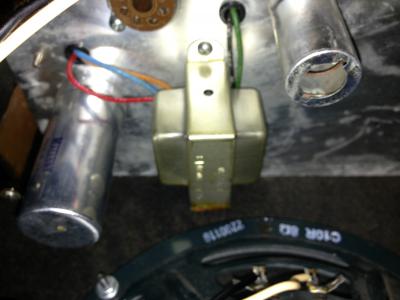

Comprueba si está visible el part number del trafo de alimentación (el negro grande). Si es el 022772 tendrás que comprar un transformador de 220/110V para usarlo. Si es el 010020 podría modificarse el cableado para usarlo directamente a 220V.
japyboy
por el 22/02/2013

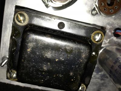

Hola de nuevo "despita2", pues efectivamente creo que pone la primera numeración que indicas, no obstante, adjunto la foto del trafo a ver que te parece.
De todas formas, creo que aunque pueda modificar el cableado para enchufarlo directamente a la red europea 220v, no voy a tocar el ampli..............
Otra cosa amigo, he estado leyendo acerca del transformador 110/220, pero también he leido acerca de los HZ, que también es diferente...... 50/60. ¿Tengo que buscar un transformador que tambien cambie los HZ (hablo desde la más absoluta ingnorancia en temas eléctricos........) ???
Por favor, echa un vistazo a la foto a ver...... mil gracias !!!!
despista2
por el 23/02/2013
Correcto, es la versión de doble primario en paralelo, y se podrían conectar los dos primarios en serie para usarlo a 220V. Es una modificación sencilla que se puede hacer en unos pocos minutos, pero tendría que hacerla alguien que sepa lo que se trae entre manos. Coincido en que lo mejor es usar un trafo reductor y dejar el ampli con el conexionado de fábrica. Por si acaso no le cambies la clavija americana, para evitar que alguien, en un descuido, pueda enchufarlo a la red de 220V y fulminarlo.
El transformador reductor no te va a cambiar la frecuencia de red, va a darte 110V a 50 Hz. El trafo de alimentación de tu ampli está diseñado para funcionar a 60Hz, pero el único problema por usarlo a 50Hz es que va a tener algo menos de rendimiento, más regulación por corriente (la tensión de salida va a bajarte un poco cuando lo uses a potencias altas). Tampoco es algo que deba quitarte el sueño.
