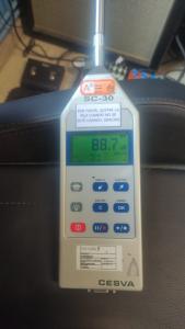

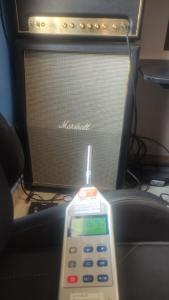

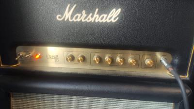

Yo cuando quise comprarme el Marshall Origin 20... intente hacer mediciones con movil, y... nada fiables. :D
Me lo compré de todos modos.
Hace unas semanas consegui in medidor certificado de un conocido que trabaja en prevencion de riesgos laborales.
Hice varias mediciones pero, paso medicion con: Potencia al minimo de los tres niveles que tiene, Gain/master ambos al máximo.
Dandole con ganas a la guitarra llego a los 90db Aunque en la foto ya aparece menos.
Eso en las fotos adjuntas, con el medidor delante de la pantalla a un metro.
Luego tambien probe a medir con potencia maxima (los 20w) Con todas las perillas al 5 (es decir, a la mitad, apuntando a las doce) Y con el DS1 activado llego a los 86db.
En ambos casos la percepcion era "mucho ruido para casa".
Midiendo lo ultimo en la habitacion del lado con puerta cerrada bajaba a 76db. Es decir, que la pared se comia 10db.
