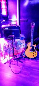

El Laney en uno de los bolos. Lo alterno con el Superchamp. Incluso en uno me llevé los dos y sonaban a la vez. La mezcla de ambos sonaba muy bien.
