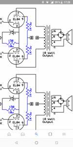

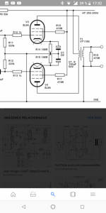

Hola vedaabierta te contesto el trafo es 8oh la salida .
Por otro lado para doble pentodo necesitas o bien dos trafos a salida stereo y dos conos a 8ohm.
O bien salida mono con un trafo con 0..125..220
Salida a 8ohm o 16 creo
Tonyguitar
por el 05/08/2018
Les, que trafo hace falta para la salida, ¿un220v/125v te sirve? Yo de esos tengo muchos.
vedaabierta
por el 05/08/2018
#37 vale eso seria para push-pull,la idea que tengo yo es de hacerlo s.ended como este pero con dos pentodos en paralelo que en realidad rendiria unos 10-12W en lugar de los 15-20W de un p-p.
En tema de trafos ando bastante perdido.
#38 Creo que es un trafo 220-6v
La historia seria saber si con uno 220-12v iria bien para 16ohm o con un 220-12-6 para tener salidas para 8 y 16ohm.

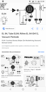

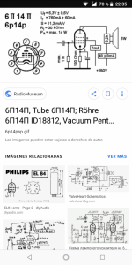

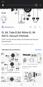

Hola tio, una pregunta, ¿si quiero usar este amplificador con una valvula el84, habria que variar el circuito y los componentes?
Lespaulhc
por el 13/09/2018
Tony la el84 es exactamente lo mismo que la 6p14p rusa

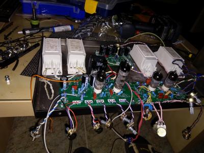

Hola aqui el amp a 5w con el jcm 800 para hacer un cabezal y luego añadirle un cono tipo combo.el chasis me lo hizo un chaval de valencia que es un crack y me puso un logo en impresión 3d en cuanto lo acabe de montar hare una review
Tonyguitar
por el 30/09/2018
guapo guapo, esos potenciometros apantallalos si los vas a dejar fuera de la pcb, ese cable te va a meter ruido.
oye, una pregunta, ¿este amplificador no lleva valvula de previo verdad? ¿entras directamente con un preamp a las dos el84 AB push pull?

Si se cambia de tri/pen
Con switch
Y suena muy guai a 1w
