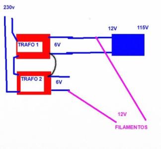

Si eso quiero hacer, si funciona y tal a 8 ohms luego seguramente pillar el trafo de salida bueno, si me puedes poner el enlace que estoy frito de buscarlo y no lo encuentro?
Tambien te queria preguntar, cuando dices de unir los secundarios en el centro te refieres a como pongo en tu dibujo en negro?
