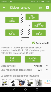

Le puedo poner un divisor de tensión a los 310vdc y así obtener los 160vdc que ya me podrían valer,,,
No?

#62 por si te vale compi, claro que se puede.
princi
por el 06/11/2019
#65 Ok, muchas gracias, así le doy salida a estos trafos,,,
En el esquema que has puesto del divisor he visto que en la R1 ponen un potenciometro y así optienen una salida de voltage variable,,, por si le puede interesar a alguien
No?
Osti, no se hasta que punto eso puede funcionar
