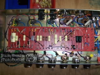

Bueno... al margen de la marquitis (que algo de ellos hará en todo esto) tenemos el asunto de que No, no puede montarlo un robot varios cientos a la hora.
Eso cables a los sockets de las valvulas... los componentes aereos en los potes, la alimentacion y su filtrado son montados a "manopala".
Piezas caras, mucho mas caras que las válvulas son los trafos... el de alimetacion tiene que ser potente, y el de salida debe estar muy bien hecho para que suene como debe... El precio del cobre (y lleva unos cuantos metros de bobinado), y despues cadenas de produccion pequeñas" pues aunque son ampliamente demandados... se venden menos amplificadores a valvulas que a transistores.
Despues, por las diferencias de diseño, la misma cadena que monta un modelo, en muchas ocasiones, no puede montar otro... de ahí que se tienda a la standarización... los fender's que son mas baratos, si los miramos por dentro, el blue deluxe, el blues deville, el hot rod deluxe y deville son prácticamente iguales, comparten placas para abaratar costes en las cadenas de montaje...
no obstante, siguen siendo caros porque debe resultar dificil abaratar costes en unas cacharros que llevan tanta mano de obra y componentes tan específicos y distintos unos de otros...
