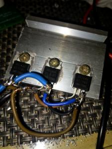

Bueno tras el problema hice otra prueba con MOSFET puse tres irfz44n (paralelo) y ya funciona...les puse disipador calor muy pequeño lo suyo es poner un cooler
Pero funcionan los filamentos y leds 4azules y uno rojo...

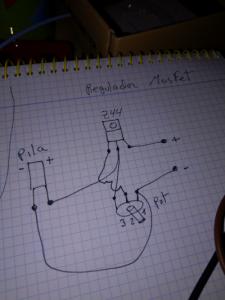

El circuito MOSFET el +- de la derecha es la salida a filamentos....y la pila es los 12v del trafo...ese tramo esta en la pcb.al igual que la salida.

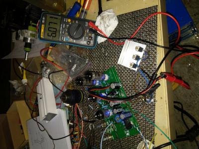

Yo creo que el lm338 no soporta el consu de los filamentos, si alimentas a 6v y metes 3 valvulas con filamentos en paralelo se te dispara el consumo de intensidad de cortiente y se te frien,
Yo con el previo mesa booguie tuve muchos problemas con los 7812.
Tonyguitar
por el 17/11/2018
Incluso un 7806 con un buen disipador igual tambien lo fries.

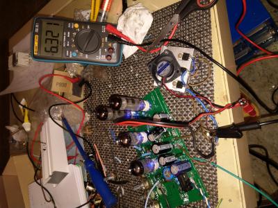

Asi ya esta mejor con cooler al voltaje de filamentos osea alimentado a 6,3v
