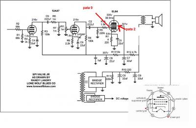

otra cosa, yo no estoy familiarizado con las valvulas de potencia, entonces tengo una duda sobre que pata es cada una, os adjunto una foto, veo que la el84 tiene dos rejas, pata 2 y pata 9, ¿las he señalado correctamente en el esquema? ¿para que sirve el control reja exactamente, la pata que lleva los
321v que he marcado con un 2??

Estan al reves de todas maneras en google tienes el data de la el84

La que puse como 2 es la 1 y al contrario?

Tony las válvulas todas tienen su datasheff en internet estan y sus tablas etc...
