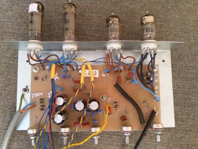

La pcb de jrz pero modificada para los pads metodo planchado a 1 cara y mas grandes.Cada pad es un orificio aunque se vean mas y algunas lineas cortas que se ven es la zona gnd que tube que recortar a mano alzada.

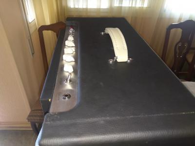

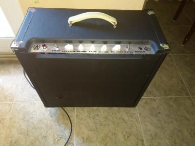

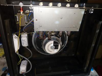

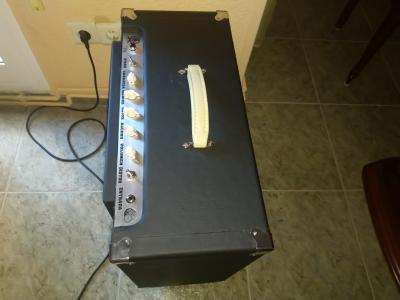

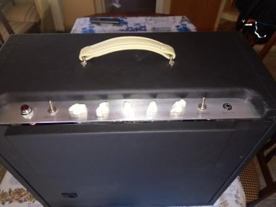

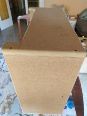

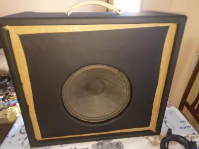

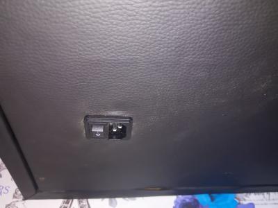

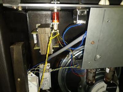

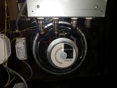

Aqui mi segundo ampli a 18w este esta superbien me queda acabar de tela blanca de altavoz y 4 tapas para el frontal forradas y ya estaría acabado lleva 3 alogenos y un trafo salida bobinado a mano de 150w sobrado para 18w un c9no gf12 60 celestion y una pcb metodo planchado y toner
2 6n2p y 2 6p14p estable a 250v.en casa no lo pude pasar del 2..tiene gain mid treble bass master distorsion stan by madera de mdf forrado con polipiel negra .unas imagenes y una pequeña prueba de audio.

Ha quedado espectacular, el que yo hice como este no sacaba mucho volumen, a ver si me pongo y hago otro de estos.

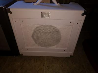

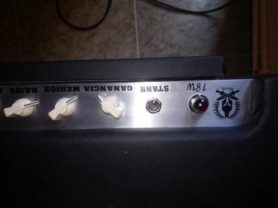

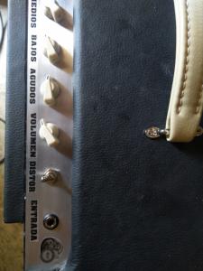

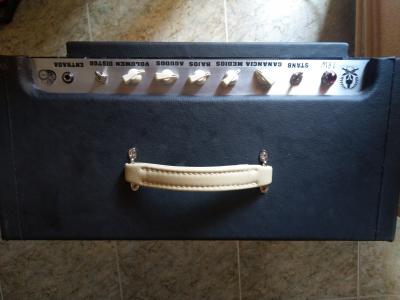

Dale tony que este esta supercuco.aki unas imágenes del llamado faceplate bueno yo imprimo en papel transparente que parece plastico y adhesivo las letras.

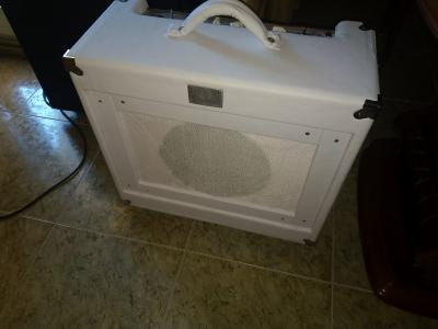

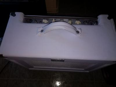

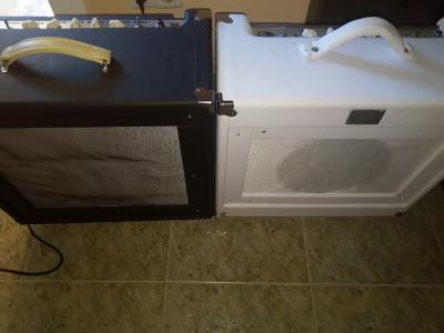

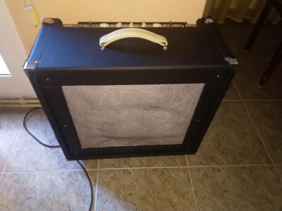

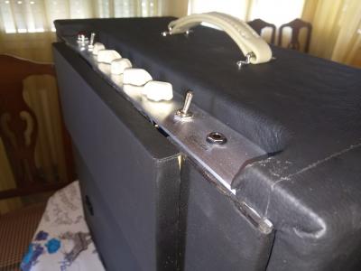

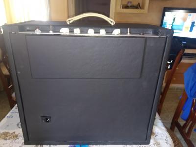

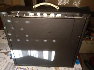

Buenas adjunto imágenes finales de los amplis.

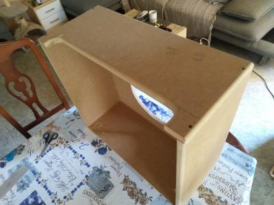

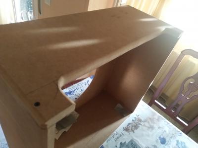

Normal tony yo en 4 maderas cola etc me deje 88 euros para montaje.
