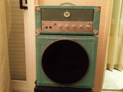

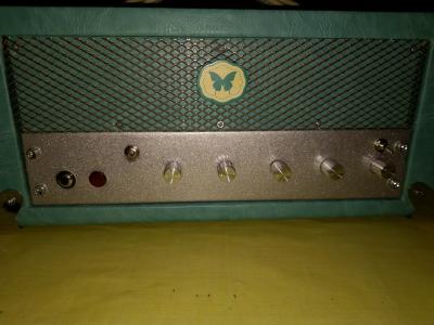

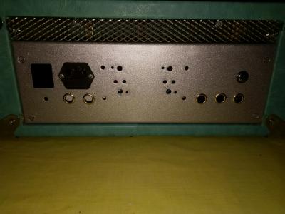

Hola de nuevo poco a poco lo voy acabando
Lespaulhc
por el 06/04/2019

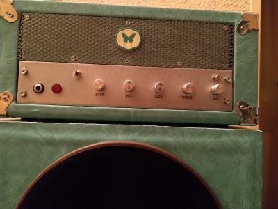

Letras
Tonyguitar
por el 06/04/2019
Que chulo.
Como has hecho esas letras?
Lespaulhc
por el 06/04/2019
En la imprenta folio transparente.

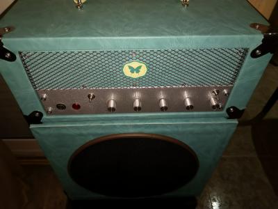

Lespaulhc
por el 06/04/2019
Creo que me hare el mesa y jcm800 en otro cabezal .y ya tengo todo.
Tonyguitar
por el 06/04/2019
Es una pegatina o son letras que se calcan?
Es un vicio hacer amplis, harás los diseños para atacar con ácido o los enviaras hacer las pcb?
