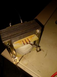

Hola de nuevo bueno al final ni lm338k ni irfz44n ni nada solo uso el p.diodos de la pcb y un 100nf y a partir de hay hice un trafo a 220v y 6v...y ya funciona bien tb el capacitor de 3300uf.ahora ya funciona los leds y filamentos.y tambien hice el trafo salida en este caso es
Un trafo de 6cm3 lo suyo es 7cm3 ...
Y tiene primario 0,127,220....2cundario...3hilos y las puntas son 5,6vac...(1 punta y tap central=8ohmnios y la otra punta a gnd.)ahora a falta de que me lleguen las válvulas matcheadas el84 para poder probarlo..tengo 2 pero sin matchear y no se si podria usarlas ya que el bias es fijo.

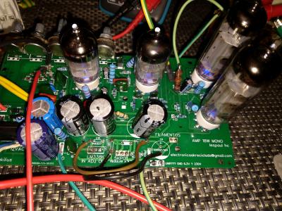

Hola de nuevo ya funciona en la primera prueba de hoy el circuito y sin las válvulas matcheadas ..a la primera no iva y eran varias cosas no puse a masa en la pcb el r1mega
Del input de jack guitarra.y el +D del circuito no estaba conectado a los 100k del pin 1:6 de la valvula 1.
Facil dos puentes y a la primera...tampoco probe la distorsión a diodos ya que es de noche y lo puse al 1 de volumen y con unos altavoces de coche que los uso como pruebas.habia cambiado tres trafos de salida pensando que el fallo era de ellos.este ultimo es 220 tap 0...y 20v...tap...20v...pues nada os sigo contando mañana

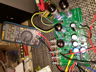

Este ampli tiene chicha ya vereis...mañana comprobare el +B que no suba a mas de 250v ya que es el limite de los pentodos ..el +A es el de la foto...que alimenta el trafo salida es la potencia maxima ...

El +B son 230vdc asi que perfecto para los pentodos.el84 o 6p14p este ultimo mi caso.
Aun se podria quitar el R8k2 poner menos valor para que subiera mas el voltaje.

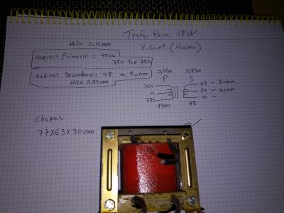

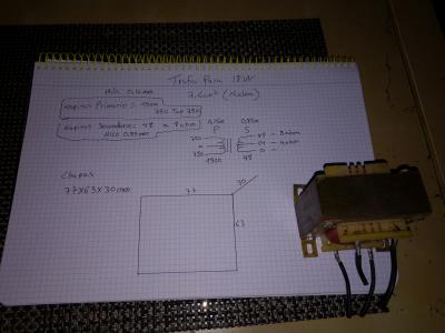

Este es el trafo que hay que usar estos valen entre 50 y 70 euros y hechos yo tengo este pero sin tap centrar y es 220v por 24v...aqui os dejo el calculo a 8 ohm de uno comprado....yo tengo que desbobinar hacer el tap central en primario y igual al secundario...y seria perfecto.
Este es las medidas exactas y mismo nucleo
7'6cm2.

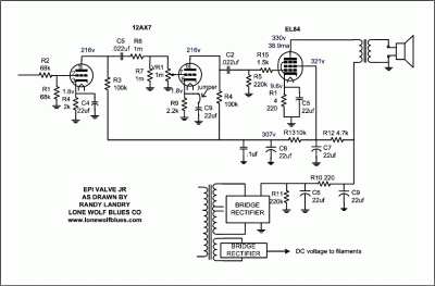

Este es un esquema típico de el84 en clase A, un poco alto de tensión pero vale como ejemplo

Yo antes de que suba el caldeo de filamentos obtengo 300 vdc cuando ya esta el caldeo ese 300 disminuye a unos 256 vdc en +A en +B unos 230 vdc etc...

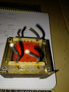

Os aseguro que a 230 o 250 vdc ya suena bastante bien y potente y no hace falta 370vdc ...ya he desmontado el trafo y desbobinado....ahora solo me queda bobinarlo de nuevo y montar las E y I y ya tengo trafo salida a 8 y 4 ohmn.se puede a 16ohm? Pues si ...en vez de 48 espiras pues el doble.
Y si os fijais en el esquema mio vereis que el +A por ejemplo esta a 352vdc...
Los alogenos no superan los 310 vdc.

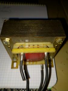

Ya esta montado el trafo salida los vlores testeados
118v 111vac 220vc....9,1vc 4'5vac
1221 espiras primario y 48 y 24 el secundario
A 610 espirs tap central y a 24.
Una foto de los 70 euros que me he ahorrado
Y solo unas horas de trabajo.

ahh vale, ya veo, ademas la resistencia de anodo es r10 de 220R y el propio primario del trafo de salida.
¿el bias en los clase A se regula automaticamente por la patilla del catodo o como es eso?
