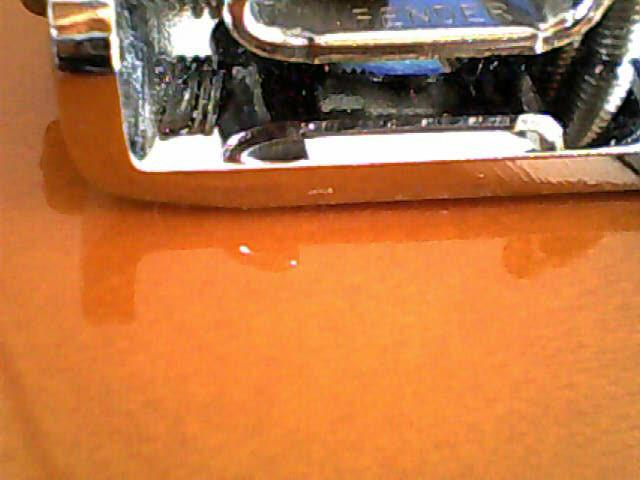

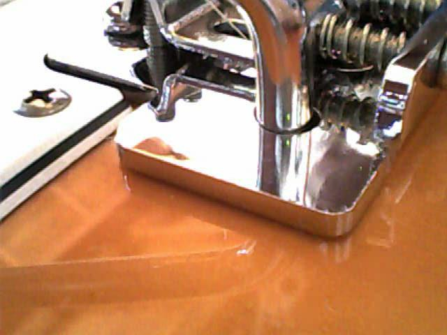

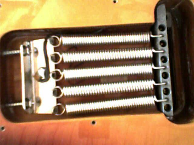

stube buscando esto por el foro y no encontre respuesta asi que empiezo este tema. Lo que pasa es que el tremolo de mi guitarra lo encontyraba medio fojo aunque me dijeran que estaba a una tensionnormal pero bueno, lo que pasa es que mande a que le agreguen los otros dos muelles y el puente quedo pegado al cuerpo . Ahora, yo soy de usar muchisimo el tremolo, algo asi como Hendrix, y en algunos foros lei que si se usa el tremolo es mejor que quede medio como flotando, que si uno no lo usa debe estar pegado al cuerpo.
Que tengo que hacer ?
Tiene que estar flotando ?o no le pasa nada si se apoya en el cuerpo?
Aca los muelles

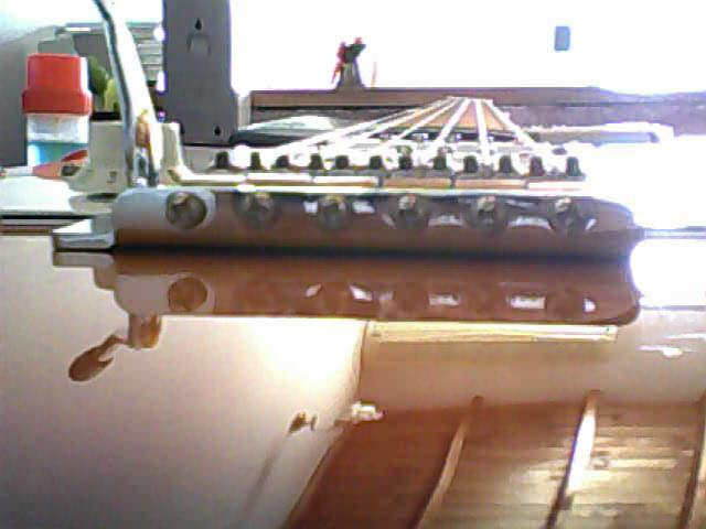

Y aca la altura del puente

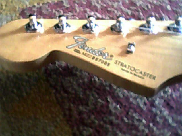

Y de paso de la pequeña guitarrilla :D

Espera más respuestas pero por lo que yo sé, tu puente debe estar apoyado. No es un flotante y sirve para poder bajar la entonación a las notas, es decir, solo en una dirección.
Al contrario, un puente flotante te permite ir en las dos direcciones.
Si aun quieres intentarlo, prueba a quitarle un par de muelles (2º y 4º) y afina de nuevo, a ver si con eso lo consigues.

puedes dejarlo flotando o pegado al cuerpo pero si lo dejas flotando el movimiento hacia atrás va a ser mínimo, yo lo dejo pegado al cuerpo porque aveces haciendo palm mute lo muevo y se desafina pero lo puedes dejar como quieras.

ps yo tenia el mismo "problema" x decirlo asi ps solo afloje bastante los muelles y afine y luego ajuste solo un poco asi me quedo cmo a 1mm del cuerpo !!! suerte :D
