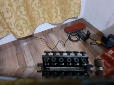

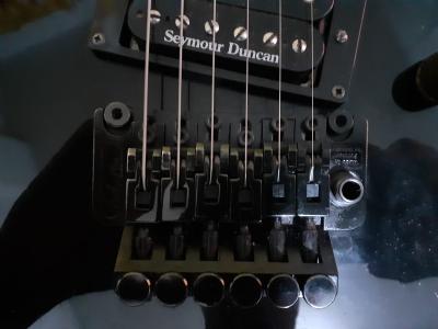

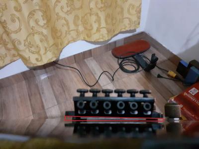

Buenas tardes, soy nuevo en la comunidad. Me gustaria una opinion acerca de la altura que tiene el Floyd Rose de mi guitarra. Adjunto algunas fotos. Es normal que el Floyd rose este inclinado hacia el lado de las cuerdas agudas por el tema de la accion baja? o es recomendable que este completamente recto? Muchas gracias de antemano.

Es normal... la diferencia de la altura de la 1era cuerda con la sexta usualmente es de 0.5mm

#2 Muchas gracias por responder, y si esa diferencia es mas, digamos de 1mm, habra problema con el floyd rose? Lo digo por el tema de las cuchillas, pienso que al estar un poco inclinado no asienta como deberia las cuchillas y los postes.

El floyd debe estar paralelo al cuerpo, no levantado de atras.
En cuanto a la altura de las cuerdas se ajusta desde los tornillos de los postes del floyd, pero veo una inclinacion exagerada en la foto.
Lleva la guitarra a ajustar por un profesional, ese ajuste es basico, cuesta poco dinero y te lo ahorras en salud.

#4 Gracias por responder, el floyd rose esta paralelo al cuerpo, no esta levantado. Mi duda es con las altura de los postes, asi la calibraron debido a que las cuerdas mas finas permiten una accion mas baja, yo mismo puedo darle mas altura al poste, pero me quedaria una accion alta en las primeras cuerdas. No se si es normal esto, quizas algunos guitarristas lo tengan asi, o se debe dejar la misma altura de postes y darle altura independiente a cada saddle con shims. Como dato la guitarra tiene radio 15.57" y el floyd de fabrica trae 10" en el puente creo.

Pues si el floyd recupera bien y mantiene la afinación no le des mas vueltas.
La accion es algo bastante relativo, a cada uno nos gusta de una determinada forma, no necesariamente hay que buscar siempre la mas baja posible, lo importante es que este cómoda para ti y tu manera de tocar.

por el 24/11/2019
