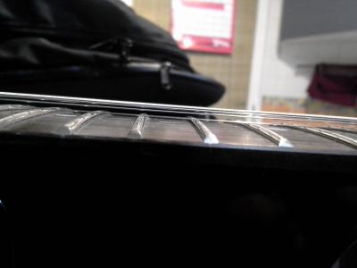

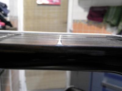

Resulta que he notado que las cuerdas están mas cerca de los trastes cuanto más se acercan al clavijero. Es decir, en la zona más cercana al cuerpo, las cuerdas están bastante altas, y en la zona del primer, segundo traste las cuerdas están casi tocandolo.
¿Es esto normal?¿Necesitaría llevar la guitarra a la tienda para que me la cambiasen, o ajustasen?
Adjunto imágenes, por si sirviesen de algo. La primera es de los primeros trastes, y la segundo de los últimos.

#1 Es normal, simplemente mide a cuento esta la cuerda 6 en el traste 12, distancia entre traste y el limite inferior de la cuerda, dinos y te comentamos.
Lo que dices es normal siempre y cuando la accion no se dispare.

En las fotos se ve bastante alta, eso te puede resultar incomodo, sobre todo si eres novato, si notas que las cuerdas están muy duras sera por eso, llévala que te la ajusten con una acción mas baja y veras que diferencia, te diría que la ajustases tu, paro si no tienes ni idea por poco dinero te lo hará alguien experimentado y te quitas de problemas, ya que de novato se pueden hacer verdaderas burradas por la inexperiencia.

A mi me pasaba eso con mi primera guitarra diles que te baje la acción como bien dice bootes o si no si tocas en "los trastes mas cercanos al cuerpo" te resultará incomodo.

#1 Puedes ajustarla tu mismo. Usa la llave allen pequeña (imagino que te vendría con la guitarra), para apretar los tornillos de las sillas del puente. Si te fijas en cada silla del puente, tiene dos huecos en la parte que mira hacia el mastil.
Gira ambos por igual y la silla ira bajando.
Da una vuelta completa cada vez (mas o menos), afina y prueba que no trastee en ningun traste.
Baja hasta que te parezca suficientemente cómodo o hasta antes de que trastee.
Los tornillos mas grandes de detras de la sillas (los que llevan un muelle) son para el quintaje de cada cuerda. Prueba que en el traste 12 te de la misma nota que al aire con tu afinador. Si no, ve apretando o aflojando el tornillo, hasta lograrlo.
