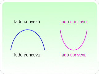

oskartxu escribió:
debe estar entre recto y un muy poquito convexo
Debe estar un poquito concavo, cuidado con estas cosas que por una palabra se puede liar la cosa :D
:saludo:
Eso leñe!! que siempre me lio con concavo y convexo :P

Un truquito para acordarte: Cóncavo suena a cavar. Ahora, fíjate en la figura que ha puesto hate1. ¿A que va bien?
