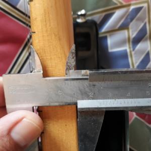

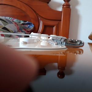

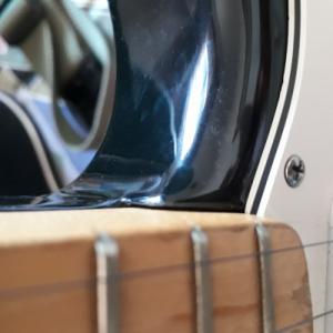

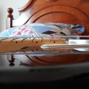

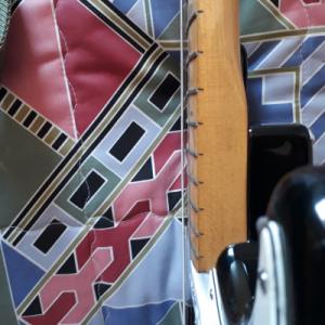

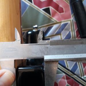

Buenas compañeros, me monté esta guitarra con piezas compradas por el foro, y me la terminó de montar un luthier. Me dijo que las selletas quedaban ya a tope y que no habia mas margen de trabajo con la guitarra ya que, o rebajabamos el neck poquet o tocabamos la base del mastil.
No soy muy entendido pero, el mastil es squier japones, el cuerpo creo recordar que era mexicano, al igual que el puente, os paso algunas fotos para que veais como queda todo.
Si todas las piezas son compatibles, que falla?.

Entonces siguiendo con lo que te explicaba, estan a tope de altas las selletas y no se pueden subir mas, osea, a nada que las bajes trastea
¿Es eso?
Porque en las fotos parece que estan altas, pero se pueden bajar, que no esta a punto de rozar en los ultimos trastes...
pero por una foto realmente es dificil saber.

Luisito, se podrian bajar algo, pero comenzaria a trastear, me las puso asi de altas por ese motivo. No obstante, la accion no es muy alta, la guitarra se toca bien.
Compre un mastil para ver si cambiar, pero aun quedaba mas alto que el que tiene.
Por eso estoy algo confuso, entendia que todo era compatible.....
