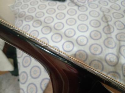

A simple vista, creen q la altura de mi acústica está muy alta?

Hola.
A simple vista, observaciones:
La altura en trastes medios-altos (zona alrededor del traste 12 hacia el cuerpo) parece elevada para lo que se consideraría cómodo, especialmente si tocas con frecuencia acordes o punteos en esa zona.
La sexta cuerda (la más gruesa) en particular parece tener más separación de la habitual respecto al diapasón.
¿Está muy alta?
No se puede medir con precisión solo desde esta foto, pero sí te puedo decir esto:
Tipo de guitarra Acción en el traste 12 (grave/aguda)
Acústica estándar ~2.5 mm (6ª cuerda) / ~2.0 mm (1ª cuerda)
Acción cómoda 2.2 mm / 1.8 mm o menos
Si tu guitarra supera los 2.8 mm en la sexta cuerda o se siente dura al tocar acordes de cejilla, probablemente sí esté más alta de lo ideal, y podrías beneficiarte de un ajuste de selleta, mástil o cejuela.
Qué podrías hacer:
Mide la acción con regla fina o galgas en el traste 12 (puedes usar cuerdas viejas para hacerlas).
Si está alta, habría que revisar tres puntos:
Curvatura del mástil (truss rod)
Altura de la selleta del puente
Altura de la cejuela
Si no estás familiarizado con estos ajustes, un luthier puede bajarte la acción y pulirte el tacto sin comprometer el sonido.

Si lo mides mejor, pero bueno... a simple vista se ve perfectamente.
Parece un poco alta. No es ninguna locura, pero si lo dices seguramente es porque estás incómodo.
Yo lo estoy comparando con mis acústicas y más o menos está igual, pero yo tiro bastante de slide y la prefiero más o menos alta.

#2 ya la había llevado a un Luthier y le lijo la cejilla del puente y quedó trasteando y tuve que ajustarle el alma para q no trastear tanto

Pues menudo luthier...
Paco
por el 24/06/2025 1 anuncio en Mercasonic
Si el luthier te la dejó así vete a otro, que te la deje en condiciones.
Una acción más o menos normal en acústica está sobre los 2mm en el traste 12. Se mide desde la parte superior del traste hasta la parte inferior de la cuerda, 2mm, +/- 10% según gustos, pero no esa barbaridad que tienes.
A veces hay que lijar un poco también los surcos de la cejuela, pero eso un luthier que se precie ya lo sabe, y lo hace.
