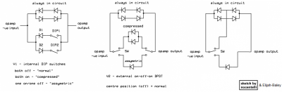

Mencioné que desarmaría el Pure Sky para ver si es posible hacer alguna mod (mencioné que era un switch "Voice" pero en realidad se trata de un switch de "clipping") y bien, de que es posible es posible, pero al llevar componentes SMD es un tanto complicado...
Por otro lado, ya he comprado la mayoría de los componentes para armarme un Timmy DIY (espero reportar y hacer un hilo para que todos puedan hacer su Timmy) pero tengo algo de duda respecto al switch de clipping
Según he leído, hasta la fecha hay 3 versiones del Timmy
V1, monta un DIP switch interno de dos pines, y tienen un diodo en cada uno, por lo que hay 4 combinaciones, Off/Off, Off/On, On/Off y On/On. Funcional, pero hay que abrir el pedal para acceder a él. El pedal en total requiere 6 diodos.
V2, Sustituye el DIP switch por un Switch DPDT On/Off/On, la posición Off equivaldría al Off/Off, una de las On equivaldría a la On/On y la última equivaldría a una de las Off/On según como coloques los diodos. El pedal en total requiere 7 diodos
V3, la que menos entiendo, ya que según leí regresa el DIP Switch interno para los diodos pero también se añade un switch externo que incrementa la ganancia, y solo utiliza 5 diodos, simplemente no entendí como hacer las conexiones pertinentes
Les dejo una foto donde resume lo que escribí, a ver si alguien me puede echar un cable
Y si alguien cree que alguna versión presenta una evidente ventaja respecto a las otras

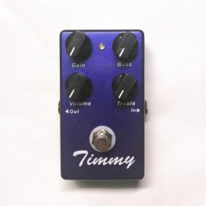

Por si a alguien le sirve, buscando en ebay encontré estos dos:
El primero no tiene marca, pero seguro que si buscas algo como "Timmy Clone" lo encuentras.
index.php?controller=forum&action=view_attachment&attachment_id=194901

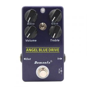

Este segundo es de la conocida marca Demon Fx, parece ser un clon del Timmy V2.
index.php?controller=forum&action=view_attachment&attachment_id=194902

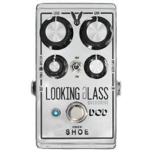

Sorprendido que no se haya comentado el Lookin Glass de DOD, esta a 99€ en Amazon.
Lo uso muchisimo como pedal siempre encendido antes de mi Lovepedal Tchula o Les Lius (ambos variantes del circuito Electra).
Timmy no tengo pero si el Pure Sy de Caline y dire que el Lookin Glass es aún más transparente y el incremento de gain es suavísimo, una gozada para poder tocar en limpio y golpeando fuerte ponerlo a punto de overdrive. La ecualización tambien es variadisima y sutil.
Ademas es chulisimo el acabado en cromado-espejo.....eso si, sucisimo.
