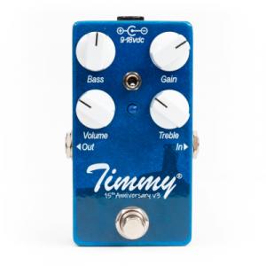

Buenas colegas, tengo un tremendo GAS por un Timmy, variante del Jan Ray (a mí entender), pero es un pedal muymuy difícil de conseguir y los pocos que llegué a ver precios desorbitantes de 250-350 dólares americanos...
¿Alguien conoce alguna alternativa/clone?
Presupuesto... el que sea menor a los precios ya mencionados jaja (un máximo de 150 dólares)
He visto el MXR Timmy, pero lo descarto (le tengo fobia a los pedales en formato mini)
Y vi el Caline Pure Sky, aunque algunos dicen que es una cosa muy diferente al Timmy ¿Qué dicen? ¿lo han probado? ¿echaré de menos el switch voice?
Viendo el supuesto esquemático por internet no es muy complicado, aunque aun no termino de entender los operacionales del todo... quizá me terminé fabricando uno xD
Cualquier información, muchas gracias :D

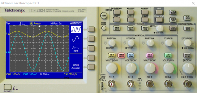

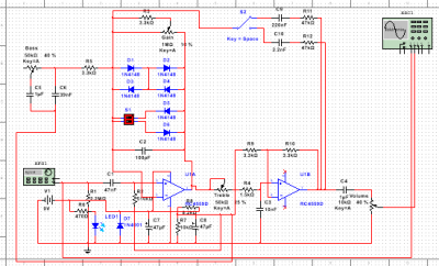

Bien, me he armado una simulación en Multisim, y complementando con otras fuentes algo así quedó...
Y en el osciloscopio...
jaimebcn
por el 03/11/2021
Pues ni tan mal!
A calentar el soldador! :D :orden:
