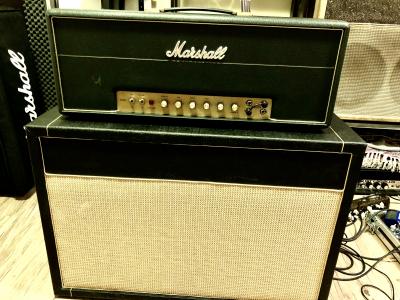

En ese momento quería algo distinto y mandé hacer una 2x12 de madera maciza oversized con posibilidad de dejar cerrada o abierta y con dos altavoces distintos.
Un celestion v30 y un creamback G12M 65w y la verdad que muy contento.
Suena que tira para atrás y si se nota probada con alguna pantalla Marshall 2x12.
Aunque al final influye el oído de cada uno.
